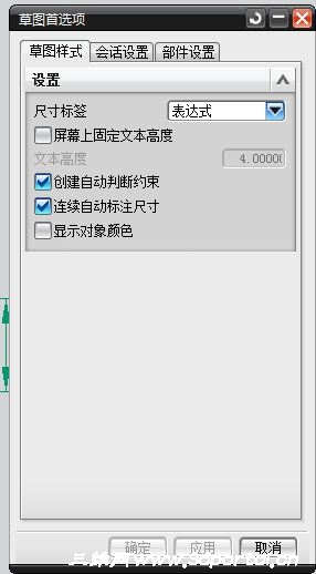

各位大大:) r8 h# M% S4 h/ e/ H
     现在小弟遇到一个问题,就是在UG中对草图进行标注,当放大或缩小草图时,尺寸线和值都跟随着一起变大缩小,位置也不固定。如果是小图还好说,如果草图比较大,当尺寸线放大缩小后就很难看见草图,我想问问怎样设置,才能把尺寸线和值的字体大小给固定,而且他们的位置也是固定的,这样方便看图。' D  v% \6 s/ N  |" f" d
     小弟是刚开始使用UG,而且现在公司还没开始培训,只是自学的,实在不知该如何是好,只好求助各位了,O(∩_∩)O谢谢~~
发表于 2010-6-10 15:51:52 | 显示全部楼层 来自: 中国山东济南
在建模或草图模式下,打开首选项,草图样式中去掉固定字高前面的勾,标注尺寸就不会“乱动”了

 楼主| 发表于 2010-6-12 11:32:59 | 显示全部楼层 来自: 中国北京
2# WHC44 ; c& O  A6 }! a3 z# ]" }
1 i* {/ b. x4 j) a0 U/ `2 ^8 I9 C6 A谢谢。现在就会一些基本的建模,很多设置都不太明白,还得好好学习学习。。
 楼主| 发表于 2010-6-12 13:28:43 | 显示全部楼层 来自: 中国北京
刚刚试过了,只有新画的草图进行标注,尺寸线大小和位置是固定的,对于已建立的尺寸约束无效。
