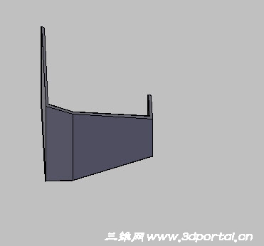

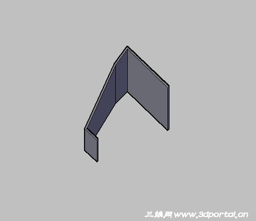

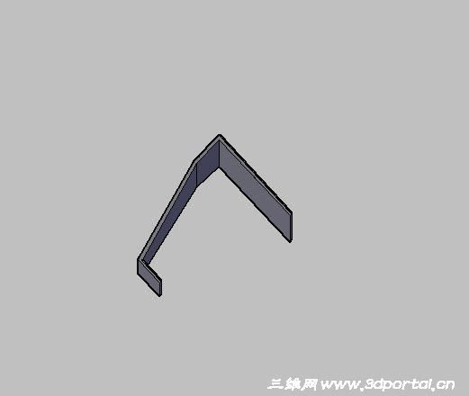

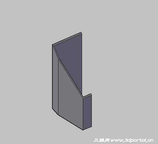

' ~9 g/ N7 a, d* T. r4 a我是菜鸟,谁能帮我把这个用proe展开成平面的。我想看看这个展开成平面是什么样子的。最好把操作步骤详细的展示给我,(因为我是菜鸟嘛)这个文件是dxf的,十分感激你的帮助, Drawing20100606.rar (11.5 KB, 下载次数: 20)

钣金件哪有内外都是清角的。你这个分明就是拉拔件,怎么能展得开?
8 D2 e' m/ L+ @0 P; t; h" w先钣金识别,再展开。

发表于 2010-6-10 18:35:59 | 显示全部楼层 来自: 中国浙江宁波
如果厚度一样的话很简单,但厚度不一样就展不开的

$ s+ T: v# _# z' s* @! X2 b楼主是请人把DXF文档的钣金件通过PRO/E转换成可展开的钣金件。5 q* r% y- ]. `3 G
楼主你不会破衣?如果你不会,哪展开步骤有何用?
6 l% o: m+ d. d1 K另外,钣金的展开取决于这个零件是什么材料的,且还有个展开系数的问题在里面,所以说,各个单位的展开系数不完全一样的。

发表于 2010-6-10 20:08:43 | 显示全部楼层 来自: 中国湖南长沙
这么简单的一个东西,不必用软件展开了,想想就可以相到展开之后是什么样子了。
