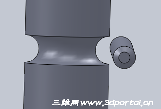

QQ截图未命名1.png 这个怎么做装配呢

楼主什么也没有发 我怎么知道啊!
发表于 2010-6-10 23:09:14 | 显示全部楼层 来自: 中国安徽淮南
有没有什么具体的要求?
4 k/ s9 [3 ]. @. V0 E1 c# b还是仅仅只要相切配合?
 楼主| 发表于 2010-6-10 23:52:26 | 显示全部楼层 来自: 中国福建漳州
同心或者内切。。。我自己做相切 都一直是外切。。。
发表于 2010-6-11 06:36:26 | 显示全部楼层 来自: 中国广东深圳
当比较难以确定装配关系时,我有一招百试不厌,根据自己的想法,做一个草图,然后再装上去,装配关系当然是与草图重合。
发表于 2010-6-11 07:27:14 | 显示全部楼层 来自: 日本
学习了!比较经典啊!有代表性!

本帖最后由 xinyao88 于 2010-6-11 16:16 编辑 . B& F6 l# w- g# ]; t- v# S, _$ F8 p
6 c  G& E0 v. u& ~2 w& f
我也同楼上的观点相同。在零件图面上的关键部位增加一些关键点或关键线。然后在装配图里直点选那些关键点或线加上配合关系。
