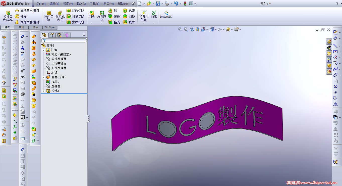

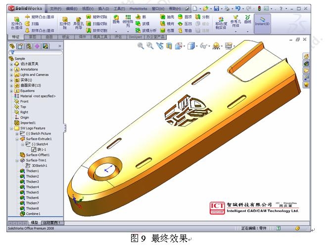

怎么样把客户指定的logo图形做在曲面上 求助01.JPG ,凹下或凸起的效果?像这种效果: 17-9-01.jpg 请老鸟指教一下,最好能告诉我一下具体的步骤?俺是个SW菜鸟,刚开始学SW
 楼主| 发表于 2010-6-10 21:22:08 | 显示全部楼层 来自: 中国广东佛山
包覆 命令做不了,在平面上可以做到,但在像这种不规格的曲面,不知道有什么好方法??

楼主既然有第二张贴图,说明那个帖子已看过.是一个比较好的教程.
/ P& j0 T. ?: w1 ^+ L+ Z& a. A; o7 u细心揣摩就行.如果没看过的话就在本站搜索.

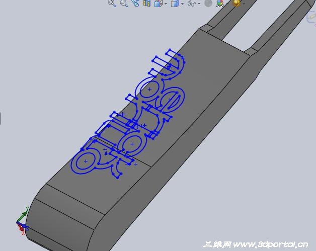

发表于 2012-6-14 10:16:42 | 显示全部楼层 来自: 中国福建漳州
不知道是不是要這種效果的?你的草圖太複雜了,隨便弄個
, T+ z, h# c$ @7 P( k0 v- q& T
2 D5 H3 E/ ^; w. F 拉伸.PNG

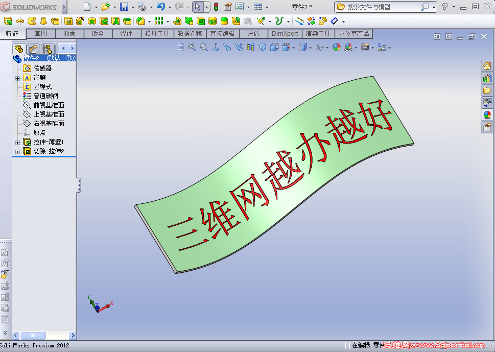

发表于 2012-6-14 13:03:50 | 显示全部楼层 来自: 中国江苏无锡
切除-拉伸做的,可以吗?

发表于 2012-6-14 15:48:37 | 显示全部楼层 来自: 中国广东云浮
直接切除命令,图案会变形的...特别一些起伏比较大的不规则曲面,特别是包覆做不了的那些,很要命啊。
发表于 2012-6-14 15:52:13 | 显示全部楼层 来自: 中国上海
包覆做不了?
发表于 2012-6-14 16:02:17 | 显示全部楼层 来自: 中国广东云浮
不规则的放样曲面做不了包覆,不是指楼主这个图。
发表于 2012-6-14 16:07:49 | 显示全部楼层 来自: 中国广东云浮
我也遇到要做LOGO的,实在没办法,只好用笨方法做近似的了。就是利用投影曲线把LOGO近似投影在放样面上(一个个的闭环....),然后把LOGO填充成一个个曲面再加厚切除。
