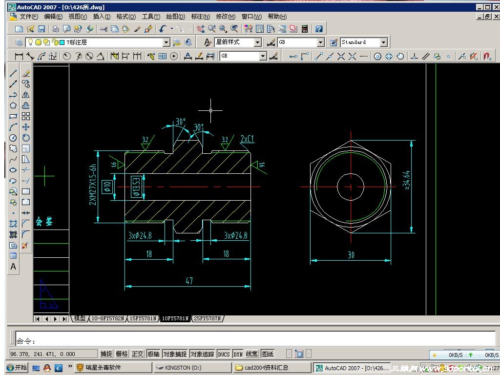

我在布局里标注尺寸,按道理在布局里标注尺寸与图形的缩放是无关的,但是现在却变成相关了。不知道是什么原因,望请高手指点!同时附图如下。方框内的尺寸就是问题。

布局里面标注确实与图形的缩放无关,但如果你在布局里面把视口激活到模型模式的话,跟直接在模型空间标注是一样的。也 就是标注时得在ps的状态。

在模型空间标注不变化,如在图纸空间就变化
发表于 2010-6-11 09:20:22 | 显示全部楼层 来自: 中国江苏无锡
在布局里进行标注尺寸时,必须先在视口里空白处双击鼠标左键激活视口后再进行标注(此时就和在模型空间里标注是一样的),此时标注的尺寸才是实际的尺寸。如果没有激活视口就直接在布局里进行标注,那么标注的尺寸会变成实际尺寸×视口比例(也就是在布局里经过缩放的实际尺寸而不是在模型空间里的实际尺寸)。

 楼主| 发表于 2010-6-11 21:15:21 | 显示全部楼层 来自: 中国浙江宁波
后来我仔细查看了下,原来是CAD选项里没有勾选“标注时与对象关联”的对话框,才会发生我所提出的问题。现在问题解决了。

发表于 2013-4-10 12:44:05 | 显示全部楼层 来自: 中国广东广州
# |0 @, z5 P% E8 E2 w7 f* d& S
8 h1 k& E9 n) V) _0 [, Y将 DIMSCALE 设置为: 01 a- R( `2 S  [8 R% P; J
+ Y" M3 L" n5 Z0 d6 u9 \选取:  按布局(图纸空间)缩放标注. A2 A5 ?. s2 L
