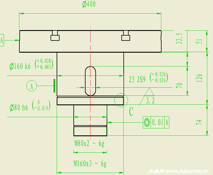

[求助] 这个零件锻造能否锻造出来各段直径?

 楼主| 发表于 2010-6-11 08:25:48 | 显示全部楼层 来自: 中国江苏泰州
直径 400,160,80这三段
+ t4 p! X. o) \& n* P/ P5 _+ m单件小批生产,应该自由锻。(受力件)
发表于 2010-6-11 08:28:48 | 显示全部楼层 来自: 中国山东烟台
可以锻出,批量大用模锻,挤压更好
发表于 2010-6-11 10:55:19 | 显示全部楼层 来自: 中国黑龙江哈尔滨

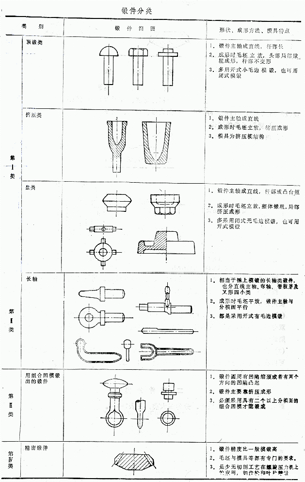

那几个尺寸是可以锻出来的,给你找了点资料希望能帮到你。7 ~; a4 W2 S- V
发表于 2010-6-11 11:16:31 | 显示全部楼层 来自: 中国江苏常州
自由锻用漏盘可以达到。
