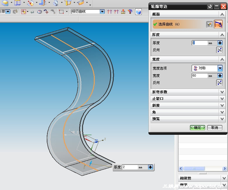

发表于 2010-6-11 08:52:42 | 显示全部楼层 |阅读模式 来自: 中国广东惠州

换一种方法行不行?实体做扫掠,再打孔。

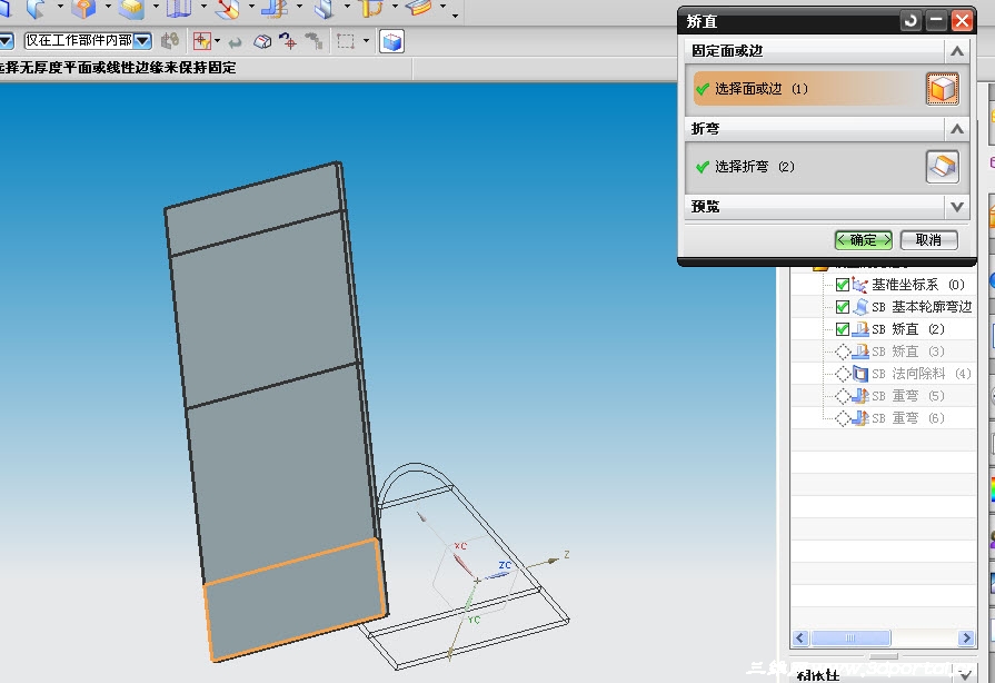

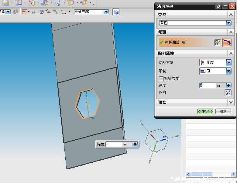

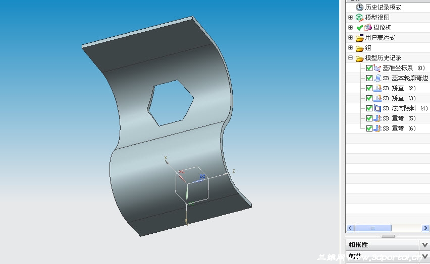

发表于 2010-6-12 13:14:41 | 显示全部楼层 来自: 中国四川广元
