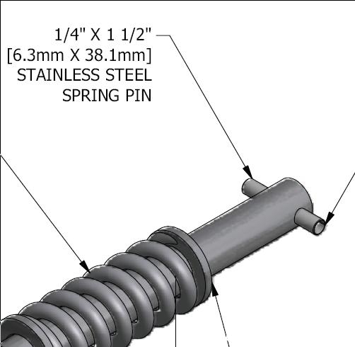

如下图,要将一个6.3X38.1的直槽弹性圆柱销安装在一个圆钢上。 直接敲击肯定是不行的。/ f/ w& x8 e* p0 x$ c- Z5 O( C+ ^
问题一: 如何采用钳子的话,如果用力不均,不就会导致弹性圆柱销塑性变形,这样它就失效了?0 K4 O0 R+ t- U% _
问题二: 安装这种弹性圆柱销有没有专用工具?
2 e/ c% Z3 U  K. o' T' U. M! M问题三: 一般采用会简便的方法安装?
' u/ V# n% \1 ~& q$ H  A+ w* O谢谢各位指教了。

孔口倒角导向,直接敲进去。
发表于 2010-6-11 09:57:28 | 显示全部楼层 来自: 中国江苏常州
加个装配辅助套,辅助套外圆钻个锥孔,直槽弹性圆柱销可放入锥孔,敲击圆柱销,收缩变小,,进入圆钢孔。
发表于 2010-6-11 21:55:28 | 显示全部楼层 来自: 中国广东肇庆
做一个辅助工具,如象虎钳差不多的,轻轻压进去
发表于 2010-6-12 07:26:59 | 显示全部楼层 来自: 中国江苏苏州
把弹簧销一端用钳子稍夹一下,再找一个套管套在弹簧销上,然后用车床上的夹具轻轻一拧就把弹簧销压进去了,我就是真么装的呵呵
发表于 2010-6-12 07:44:20 | 显示全部楼层 来自: 中国浙江嘉兴
压入安装的。需要一个销座,将圆钢压在弹簧销上。
发表于 2010-6-12 08:34:15 | 显示全部楼层 来自: 中国上海
多数是直接敲进去或者用钳子夹着达进去,但也有专用的弹性销植入机:) |: K# Q8 ]/ M: q4 d& u& }
