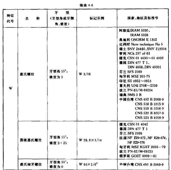

各位大侠,哪位知道W24.32×1.814 是什么螺纹啊??怎么加工啊??有没有什么标准之类的啊??

W开头的是旧英国标准粗牙惠氏螺纹,写法不规范,W后面是公称直径的英寸数,“-”后为每寸扣数。规范写法后查英制惠氏螺纹标准:
6 u) d5 r' f. ^1 q  X《公制、美制和英制螺纹标准手册》P154。

螺纹代号W的螺纹参考下图(《公制、美制和英制螺纹标准手册(第二版)》),当然更有可能是楼上高老所说的惠氏螺纹旧标记,要根据图纸判断。

但我这里这个图上标注的是W24.32×1.814 啊,我明白1.814mm就是螺距,相当于每英寸14个牙,但是24.32是不是大径是24.32mm?但相对于现在的惠氏螺纹应该是几分之几啊????
