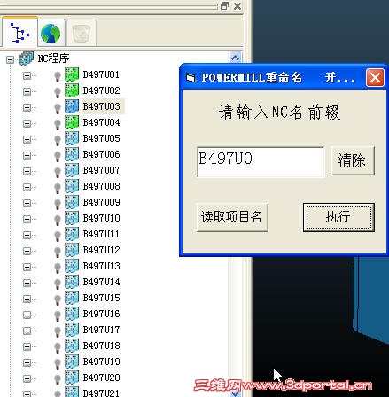

学VB不久,自己写的第一个外挂,在这里分享给大家。
* S5 d+ X7 s' ]7 @! w& ]. f; ^外挂特点:1,输入为小写时,自动转换为大写。+ A1 \2 U# _! b" L, T: h5 g
              2,输入完成,按回车直接执行。( u, G  `0 {3 r% E& B- l
              3,末尾为数字时,自动递加(解决以往外挂程序为10条以上时,命名错误的问题)$ s' N& O+ D, j! j

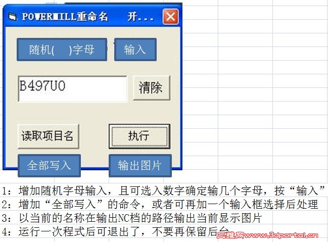

2 \' @9 J0 `* [6 T" s8 U% d' \& j  r# @5 g0 b5 C+ e
我有几个建议,请看图片

 楼主| 发表于 2010-7-2 15:18:00 | 显示全部楼层 来自: 中国福建福州
我有几个建议,请看图片! r  f: R; h0 _
freeceke 发表于 2010-7-2 11:32 http://www.3dportal.cn/discuz/images/common/back.gif
$ W8 L! a  C4 [+ F0 r2 K- V你们公司大概是这样做吧?你把条件列出来,我给你写一个,0 x* `; K4 K4 C/ y  E% a. W; s
随机字母几个?nc输出到哪个路径?图片与NC同一个路径,
% H( x. K- E* N. L& h6 |! j) a后处理选哪个路径?哪个文件?

发表于 2010-7-2 17:44:43 | 显示全部楼层 来自: 中国广东江门
1:随机字母2个
" f; _) n7 k7 y2:图片与NC输出到同一个路径,K:NC    (这是网络映射路径)
1 y/ }1 a3 k2 F, l3:后处理路径: E:\Templates\PM\PM10.opt
; l. @& \$ c) Z7 l1 ?4 L; |! \; k9 k
谢谢你了!

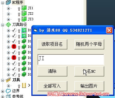

 楼主| 发表于 2010-7-3 13:28:15 | 显示全部楼层 来自: 中国福建福州
6 \+ q6 J' G. c, b  O) g- l
1:随机字母2个
# F6 ^+ x( S; ^  Y' D2:图片与NC输出到同一个路径,K:NC    (这是网络映射路径)% }0 p+ A) q7 R/ J% b* m
3:后处理路径: E:\Templates\PM\PM10.opt+ ?; R5 @% C8 k6 `# l
: S, Q1 a' n7 D4 m9 T5 i谢谢你了!
! y. H& G% a( j* V3 B0 l( Y# P1 Zfreeceke 发表于 2010-7-2 17:44 http://www.3dportal.cn/discuz/images/common/back.gif
  做好了,现在发上来。2 z$ o) S# z2 g" T" |# W
专为 freeceke 定制的。 图片与NC输出在同一个路径,K:\NC
& d$ }4 n+ n8 X后处理选择, E:\Templates\PM\PM10.opt& Y2 q$ L! J! ?0 |- C- L
输出图片名称与输入框的名相同。3 I  H8 x4 G2 N2 o7 u0 l  O* i; v4 ?
freeceke定制NC重命名.rar (7.71 KB, 下载次数: 32)
