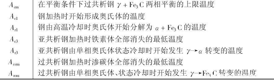

各位大侠,关于铁碳合金相图的AC3和AC1,可以详细讲解一下吗。

Ac1、Ac3、Accm为钢加热时的实际转变温度,Ar1、Ar3、Arcm为钢冷却时的实际转变温度。+ j& f( ^) ?0 ^8 U$ z
  钢的实际临界点含义
4 h- p+ R, @9 h' e0 ^# I  加热时:
3 }- t/ g2 Z" m# l  Ac1 P→γ;
! J4 ?  u# F* d3 O2 @$ V' Y! B! w, v" `  Ac3 α完全→γ;5 C; l) S. d6 m4 y4 v  x
  Accm Fe3CⅡ完全→γ;
3 f2 k$ ~4 _" _0 e! Q3 v! }, \0 {  冷却时: ! o) p7 K& A" i, P% r
  Ar1 γ→P;
8 R+ I+ ^! r3 l+ G7 x  Ar3 γ开始→α;
+ D1 q: z, T) b/ @/ h3 V  Arcm γ开始析出Fe3CⅡ;
$ B/ r- u, J1 s3 n* q# ?  1)A1、A3、Acm点都是平衡临界点,都是新相与旧相自由能相等的温度。实际转变过程不可能在平衡临界点进行。加热转变只有在平衡临界点以上才能进行,同理,冷却转变只有在平衡临界点以下才能进行。所以,实际的加热转变点和冷却转变点都偏离平衡临界点。而且,加热和冷却的速度越大,其偏离也越大。为了区别于平衡临界点,通常将加热转变点标以“c”,冷却转变点标以“r”。! V( G  g2 E8 ?4 v; d
  2)Ac1:加热时珠光体向奥氏体转变的开始温度;Ar1:冷却时奥氏体向珠光体转变的开始温度;Ac3:加热时游离铁素体全部转变为奥氏体终了温度;Ar3:冷却时奥氏体开始析出游离铁素体的温度;Accm:加热时二次渗碳体全部溶入奥氏体的终了温度;Arcm:冷却时奥氏体开始析出二次渗碳体的温度。
