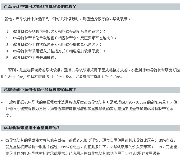

聚四氟乙烯软带作导轨减磨用几个厚的为宜,请高人指点;

可以参考厂家的产品说明。仅供参考。1 d9 ^1 M  M4 N# L" G' q
http://www.lany.com.cn/zh/support.htm

导轨软带材料,宜薄不宜厚。如同一型号的导轨软带,试验表明,薄的软带比厚的压缩变形、蠕变型量较小,耐磨性比较好,但温升较高。所以,选择软带厚度时,考虑到磨损量储备量、压缩变形、蠕变量、加工余量及软带强度的前提下,软带越薄越好,也越经济。一般情况下,软带厚度0.3--1mm是足够的
