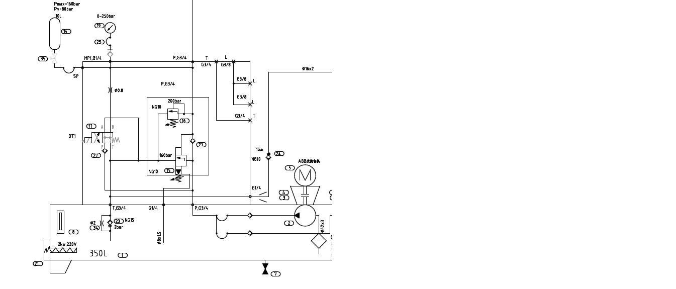

[求助] 请帮忙分析一下这个液压站的工作原理
发表于 2010-6-11 19:29:10 | 显示全部楼层 |阅读模式 来自: 中国山东济南
* K) W" [  C8 `8 E' H/ q4 V4 ?3 W* c1 G& i: S& ]
请帮忙分析一下这个液压站的工作原理
2 Y6 ^0 Y* v5 H1 m7 L, C9 _/ N主要是那三个阀如何实现补压和卸荷的
发表于 2010-6-12 12:11:03 | 显示全部楼层 来自: 中国福建厦门
这应该是个电磁卸荷阀和一个流溢阀,在压力达到系统要求时进入保压状态,先导油打开卸荷阀,油泵开始卸荷,同时电磁阀也断电;在系统保压的压力低于设定的压力值时,电接点压力表发讯给电磁阀,电磁阀通电,油泵开始补压,溢流阀应该是启个保护作用;不知道说得正确与否,还请指点
