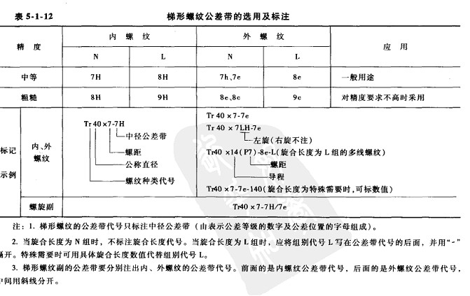

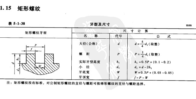

我想问下各位朋友,三角螺纹是用M来标注,梯形用T,方牙罗纹用什么标注,最好可以举个列子,先谢谢了

方形或矩形螺纹我国没有标准化,也没有代号,因此如果设计这种螺纹需要标出大径、小径、螺距及牙宽,标出各部分要求的公差。并用局部放大画出齿形图。
* u& v6 Q0 H3 m: Q; R3 @设计手册推荐,对于公制矩形螺纹的直径和螺距可按梯形螺纹的直径和螺距进行选择。

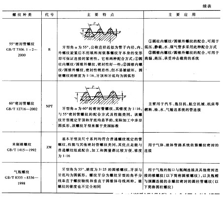

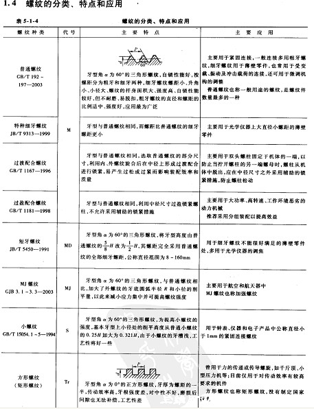

发表于 2010-6-20 19:24:01 | 显示全部楼层 来自: 中国江苏苏州
这个不是按形状来定义的,应该是不同螺纹标准是什么形状,你还是找本螺纹手册翻翻吧!三角也不都是M
