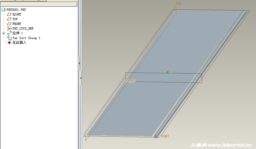

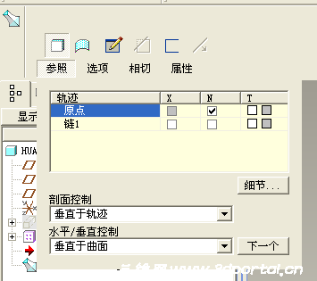

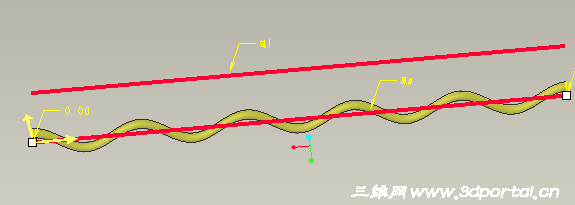

闲来无聊画了一个花篮,但是第一步就被卡住!我照着资料画的结果是这样(3333的图片),但是资料当中的结果却是这样(1111,22222的二张图片)!我知道这个结果可以用扫描做出来,就像打破砂锅问到底下,望知情着告之为啥,谢谢啊!!!!!!!

发表于 2010-6-11 22:10:18 | 显示全部楼层 来自: 中国广东珠海
没错 用关系 也就是数学的 正玄函数 方程再 工具栏里的关系里
6 e9 ]/ w$ ~1 r7 w! v- t6 O方程=sin(trajpar*360*个数)再加个数或*个数 看要怎么样

 楼主| 发表于 2010-6-13 20:49:37 | 显示全部楼层 来自: 中国浙江宁波
sd4=3*cos(trajpar*360*5)  ) y8 b' N# k  \
资料里面这句话,但是我自己的图里面输入进去后,系统提示左边半句错误!
0 I) z! P" y- K6 |4 Usd4  应该不是轨迹线的意思?我好像换了后没有效果啊
发表于 2010-6-13 22:07:41 | 显示全部楼层 来自: 中国广东广州
SD4对应你自己图里面的尺寸代号呀~! 怎么能找抄呢~
kevin_pcac + 2 技术讨论
发表于 2010-6-13 22:47:54 | 显示全部楼层 来自: 中国广东东莞
在草绘里点信息-切换尺寸,可以看到你所标的尺寸代号。当你打开关系编辑窗口时,也会自动显示为尺寸代号。这时用鼠标点选你需要用关系式控制的尺寸,那个尺寸代号会自动复制到关系编辑窗口里去的。
kevin_pcac + 2 技术讨论
发表于 2010-6-14 10:25:19 | 显示全部楼层 来自: 中国河南郑州
sd4=3*cos(trajpar*360*5) ( A4 Y5 ^' |! [: f
首先你要明白几个事情,4 g7 f& Y! o1 f! z
1、你对这个公式理解吗?
8 }$ V! R2 e' X* _5 o2、trajpar是什么意思你明白吗?
) y) Y  ]% D" Q6 M1 x" @) n* M% J4 |( d3、SD4是什么意思?
: e" v: x8 p4 `" x( G' ~明白这几个问题在用这个公式就再也没有问题了。
+ z9 t8 N1 `1 e' [- i! V$ d) ]sd4是一个数值,后面公式控制显然看是一个COS余弦的值,这样SD4就是一个从零到3,变化的值,后面×了一个5,表示走了5个周期,因为360度就一个周期*5,就五个周期。
) u7 y% W7 K: G, p) otrajpar这个函数是一个从0~1变化的一个参数量。
: X4 r- \: Y" g* q  M2 w然后就是要走什么样的图形,SD#这个值取哪一个位置尺寸走出的轨迹就不一样,这个公式不同的位置取值求出的结果是不一样的。(纯属个人理解,有不同意见可以讨论)
