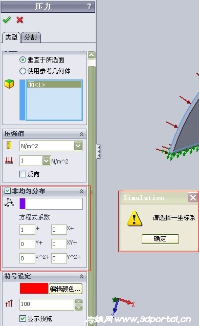

[求助] 请教非均匀受力分析
发表于 2010-6-12 09:56:57 | 显示全部楼层 |阅读模式 来自: 中国吉林长春
请教下图中如何选择坐标系,我想做水压力随水深变化的受力析,应该如何使用方程式系数

发表于 2010-6-13 18:32:11 | 显示全部楼层 来自: 114DNS
可以自己建立坐标系啊
发表于 2010-6-14 07:27:45 | 显示全部楼层 来自: 中国上海
本帖最后由 tigerdak 于 2010-6-14 07:29 编辑 ' J) c  e( |7 C5 N! f( y
4 u' H3 o9 Z. q! B新建一个坐标系,使y沿深度方向(x也可以),p=ρgy。原点在液面。

发表于 2010-7-11 20:24:39 | 显示全部楼层 来自: 中国浙江杭州
可以添加二元二次方程
