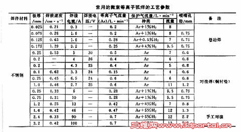

氢气的确也可以作为焊接的保护气,没错。 9 ^' U* G8 l3 B
$ `9 f6 K% @+ _0 v, ?     在对镍合金不锈钢类材料施焊的等离子弧焊,特别是微束等离子焊接工艺中的标准工作保护气体就是氩气+氢气。 至于为什么要用氢气,我暂且不忙说。感兴趣的可先去联想或查阅资料。

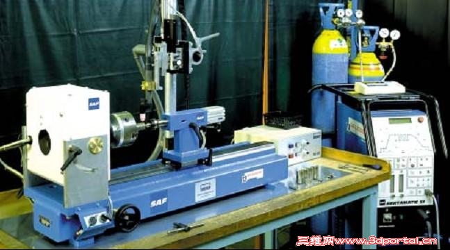

发表于 2010-6-23 16:13:24 | 显示全部楼层 来自: 中国四川成都
再补充一张图,图中有两个气瓶。一个是氩气瓶,另一个就是氢气瓶。你信吗?
