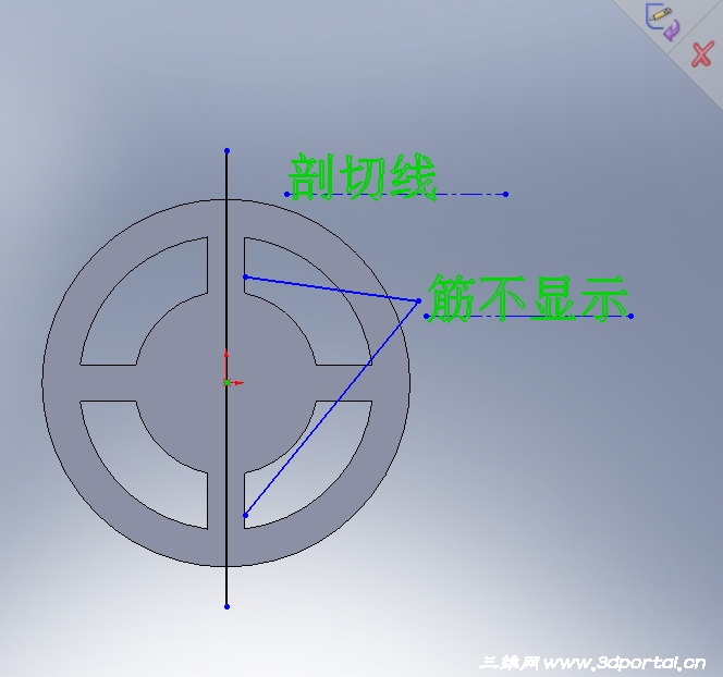

3 F; ~: D& D5 s3 o我想用竖直的线作为剖视线,但是又不想显示竖直的那两个筋,该怎么做啊, 高手告知一二啊。。。。

2008以上版本,处理筋板剖视是符合GB的。
发表于 2010-6-12 11:24:53 | 显示全部楼层 来自: 中国江苏泰州
又筋的话,剖切时会有选择,选一下筋就行了

哎,可怜我用的是07版本的。都没有提示,更不知道该怎么将那个筋隐藏。。。。

$ A9 v1 q9 V4 \* Z6 \2 n升08吧,不然很麻烦

剖出來之後在筋的邊線滑鼠右鍵 隱藏邊線

在剖面视图中能选择筋板的剖切类型,但是在断开的剖视图中无法选择剖切筋板的类型!! {( H) h' g8 W
期待高手的解决!
