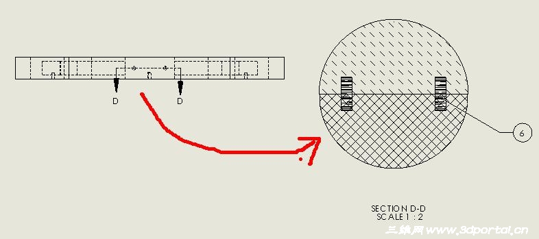

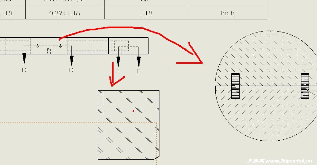

今天看天这样的一个剖视图,看了就不知道人家如何画出来的了,我这样剖出来不会出现这样的圆形了,哪位指点一下,6 }+ {; X8 _6 q& O& K
而我自己剖出来的不是这圆的,而是如F-F剖一样是两面是直线的。
* ^. t0 a# p9 O% p我开始也在怀疑是剪出来的,但是发现不是呀,现在贴上工程图,2010的,有高人给帮看看呀,

 楼主| 发表于 2010-6-12 11:54:01 | 显示全部楼层 来自: 中国江苏常州
楼上的,谢谢回贴了,但是问的不是这剖面线的事,而是上面是局剖出来的,而我自己局剖出来两边是直线的,而它如何剖出圆的出来的???

发表于 2010-6-12 13:36:26 | 显示全部楼层 来自: 中国江苏常州
可能裁剪过视图
 楼主| 发表于 2010-6-12 14:54:26 | 显示全部楼层 来自: 中国江苏常州
可是我没有发现它是剪出来的呀,

 楼主| 发表于 2010-6-12 17:06:44 | 显示全部楼层 来自: 中国江苏常州
楼上的看过模型没有,是没看很武断下的结论吧,如果你能打开我的附件图纸请下了找找除了你说的这个剪裁出来的视图外,哪个局剖在哪里呢???5 w) A/ _; l3 y, K; J( q
因为我查看到这个就是局剖没有其它的视图了,
0 v4 |. r2 V0 M  h# [1 o% T因为这东西我得讲给别人听,和培训别人有关系 ,所以得细节化地追求了!!!要不早就不理是如果产生的了
发表于 2010-6-13 00:08:15 | 显示全部楼层 来自: 中国江苏镇江
营口说的对的,我今天还用到这个功能。原因是两条粗实线太难看了。于是放大比例后,草图画圆,然后选择视图裁剪,即的。

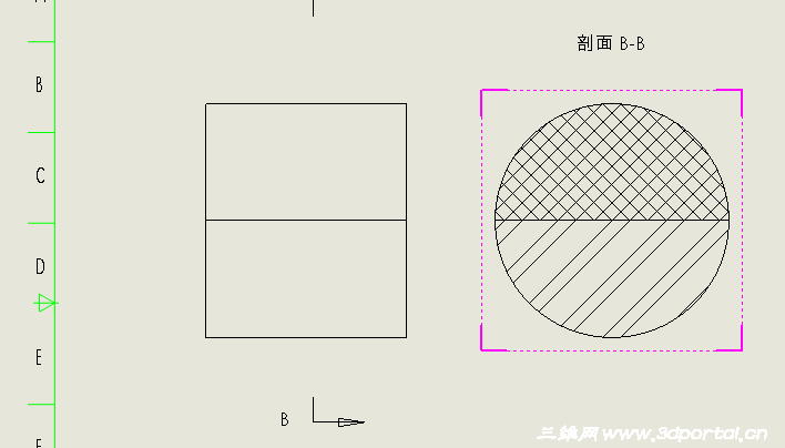

发表于 2010-6-13 07:37:33 | 显示全部楼层 来自: 中国台湾
可以確定是局部剖面之後再使用裁切 然而裁切樹狀圖上是沒有記錄的" i+ w* m! y( Y2 K- G# c; u( a
樓主最好也試一下再說阿~~

 楼主| 发表于 2010-6-13 09:39:34 | 显示全部楼层 来自: 中国江苏常州
哈哈,是的,感谢大家哦,对不住了!!!谢谢,明白天,原来它在树上是没有的,真没注意到这个细节呀,
# }3 X" L- t$ {* b0 X% I. X6 I上面分离的图是我自己转出来的,
