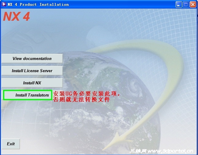

无法转换文件的原因是安装UG时没有选择安装转换器。
2 ]( Q! X) U" \8 P" z) X8 P+ M7 a重新运行安装程序文件Launch.exe,选择最后一项,完全安装即可。看下图。8 Q; \3 a" _5 e7 Q% F; f' S( D
当然,IGS文件也应该放在英文路径下。
