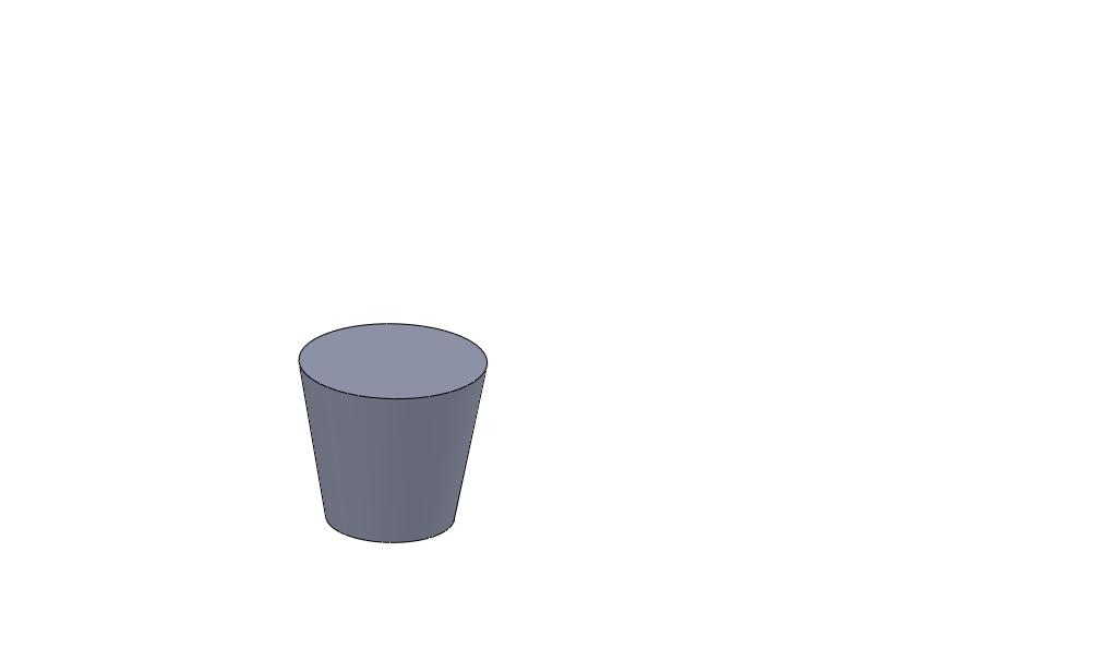

刚在电脑中装了hypershot这个软件,然后和solidworks连接成功,我想和大家讨论的是在软件hypershot软件怎样把这个藤编的材质附到图形中进行渲染了?
0 m: e6 x+ p2 [6 i- c, Z请大家帮忙指导一下吧,藤编的材质文件格式为,JPG图片格式的,图形就随便画了个简单的,
藤编材质
藤编材质
随便画了个图形
随便画了个图形

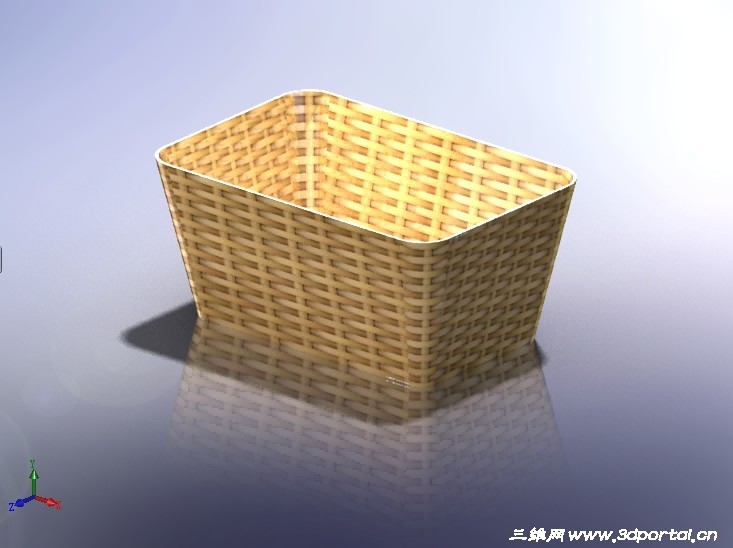

HS好像没有这个功能吧,如果有倒是真不错的。, n1 W" _7 P# g. P7 W
不过要达到楼主的目的,使用sw自带的插件phot360即可实现:# Q& S& z" j" P) J* d0 _5 `
1、sw里建模篮子零件,并贴图藤条于其表面,保存
: v/ O2 r) Y6 b; @0 J2、在360里打开零件,直接渲染。(注:要求sw和360版本均为2010,因只有2010的360可显示贴图)) F! w7 p4 A3 c+ P" C

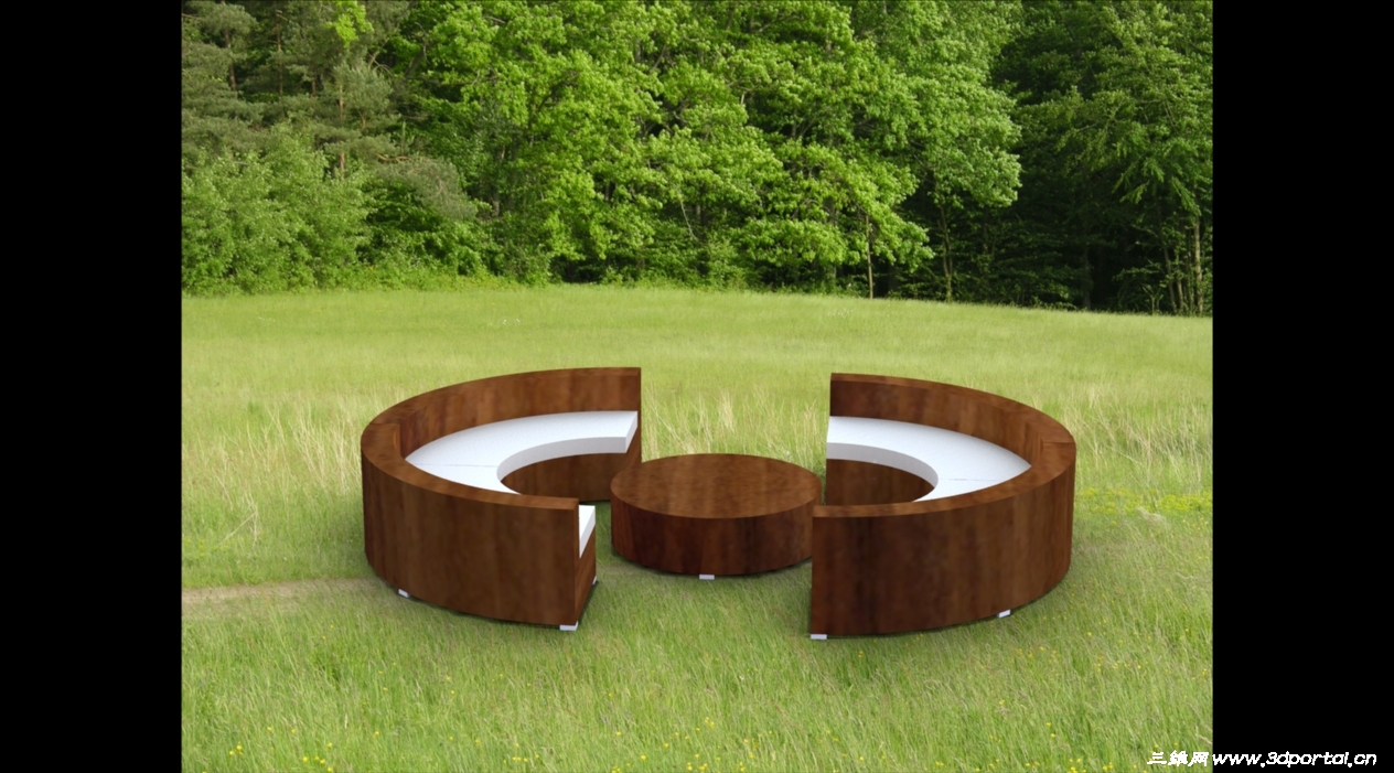

见我的一个简单作品吧(不是很美哦,呵呵)
这个材质就是从网上下载,
这个材质就是从网上下载,
