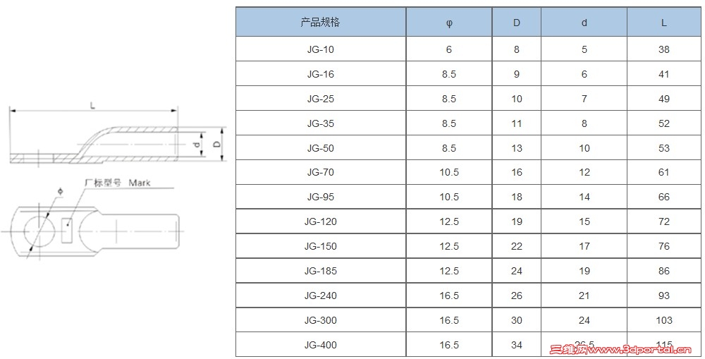

如题,谁有JG管制接线头的规格表,麻烦发一下,现在有一300m2的电缆要用,我想看下线鼻子有多大,急!

是要规格表啊,我看错以为是要价格表呢  传给你看看。。可以电话联系我的。我就卖这个 0533-2287878
