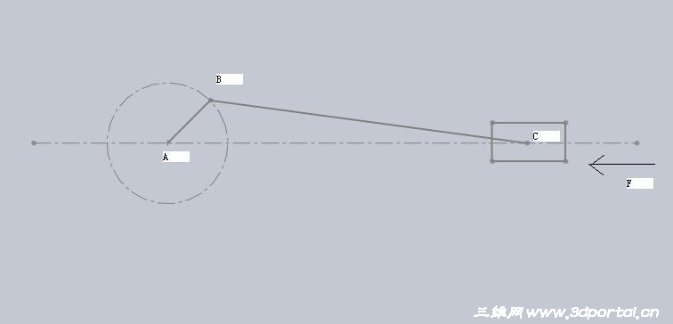

我有一个激振器,为凸轮结构,简化后是一个曲柄滑块平面机构,曲柄ab长0.65mm,连杆bc长73mm,曲柄匀速圆周运动,20000rpm,请问要想保证滑块最小输出力为135N,曲柄扭矩需要达到多大?

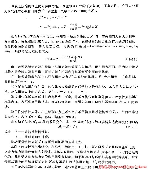

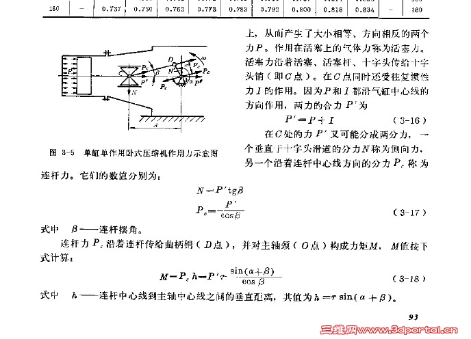

曲柄压力机设计.pdf
1.34 MB, 下载次数: 27

看一下这个资料有没有用,可能对你思路上有帮助
- G8 t- @8 e9 q3 g* ~  U多言 发表于 2010-6-12 17:00 http://www.3dportal.cn/discuz/images/common/back.gif
) l6 o& ?/ B, p, L# T1 c/ ~曲柄压力机设计.pdf (1.34 MB)
& K* ?. }1 ~5 g; j& L1 A
& [$ W3 L+ x. U& B& _: t您看了这份材料了不????
1 @1 W9 `( K: [) h' n5 f$ f- M* b8 H2 b
计算步骤就是在这材料里。

9#,我的计算步骤如下:8 `  }. i0 @  S/ t3 e. J/ |
1.冲裁力p=0.8*3.25*1.3*17/1000=57.46N,其中3.25为我的刀具切割材料时最大刃长,17为硬质橡胶的拉伸强度,1.3为振幅即切割厚度。3 o( i9 Q( j+ X8 O$ j
2.根据你提供的资料,应该是在下零位时切割力最小,得出角度为0。则扭矩T=57.46*0.04*【(1+0.65/73)*0.65+0.65/73*(2.5)】=1.56Nm。
2 l* V! y% l" K! x可是根据我的经验,在下零位时,还存在一个惯量,这时全靠这个惯量来进行切割。所以这个时候应该还要考虑一个冲击力,Ft=mv。不知道我理解的对不对,所以我觉得你提供的资料里面的方法可能和我的需求有点出入,理论力学我不是很懂,还希望能指正
