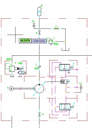

帮忙解释下溢流阀7主要起什么作用,是否是作安全阀用的?相比较电磁溢流阀6是否多余??

溢流阀7应该是个安全阀的作用,保护蓄能器的作用。因为溢流阀6是属于电磁溢流阀,在通电时电磁溢流阀不起作用,主要为了保护泵,避免泵有载启动。
发表于 2010-6-13 10:03:42 | 显示全部楼层 来自: 中国山东威海
同时溢流阀7也能保持蓄能器有一定的压力。
发表于 2010-6-13 12:38:11 | 显示全部楼层 来自: 中国辽宁本溪
6和7的压力设定值都是20MPA应该不正确。% V# w& e, x  u% T. ^
应该是7大于6。

截止阀8是不是应该在7前面啊

1# wk1986ahut 阀六 的作用是 溢流  泻压的作用, 二位二通阀,不通的话,起溢流作用,接通的话,溢流阀 失效 ,油液直接通油箱。
- H1 i2 {. m" j+ W) O阀七 这个作用好像  是防止过载吧 安全阀
