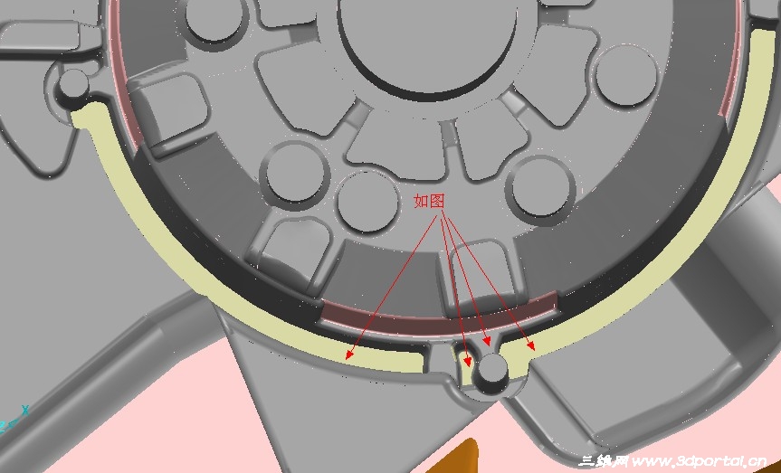

压铸模深窄腔烧焊用什么方法最好???

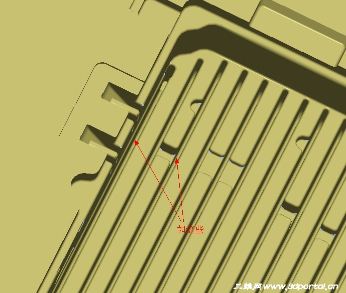

 楼主| 发表于 2010-6-14 11:58:31 | 显示全部楼层 来自: 中国广东肇庆
1、产品尺寸要求非常严格,产品出口的;
+ k5 a+ U9 [* {. e/ P2、产品免机加工,现在压铸的趋向。3 C) q/ m/ }$ W1 I
如下图

7 u' U% @/ f" X: _7 N0 \. J: Z7 F8 ~8 S! c( h9 U+ r5 ?1 o
仔细查看过你的照片,你打箭头的地方都是铝液或镁液冲刷的地方,此处最易爆裂了,我们以前按上述方法修后,一般都可以维持(50)万模次的时间,但是你要将裂纹处的材料用气动研磨机加硬质合金旋转锉挖掉,不能挖成直角,要挖成下宽上窄的形状,再去烧焊,烧时不能一次烧完,要分几次烧完,烧后要请注意保持温度,不能急冷。
