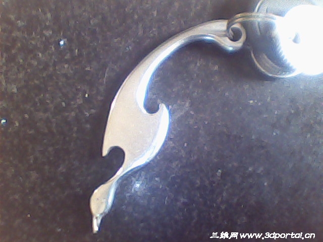

[求助] 这个钥匙环用实体怎么画呀
发表于 2010-6-13 06:48:39 | 显示全部楼层 |阅读模式 来自: 中国吉林长春
http://img313.ph.126.net/Q6NO4GoMkXVy9OgdoBaz1g==/3665367146726401138.jpg
发表于 2010-6-13 19:46:00 | 显示全部楼层 来自: 中国浙江宁波
没有原文件,别人怎么帮你。
发表于 2010-6-14 08:07:21 | 显示全部楼层 来自: 中国江苏徐州
楼主,看不到图片,不知怎吗帮你!
 楼主| 发表于 2010-6-14 08:41:23 | 显示全部楼层 来自: 中国吉林长春
我也不知为什么呀,我从新发个。谢谢大家

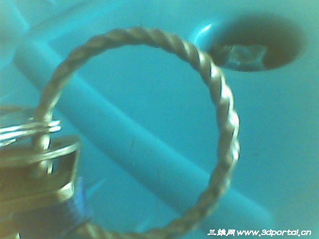

 楼主| 发表于 2010-6-14 08:44:06 | 显示全部楼层 来自: 中国吉林长春

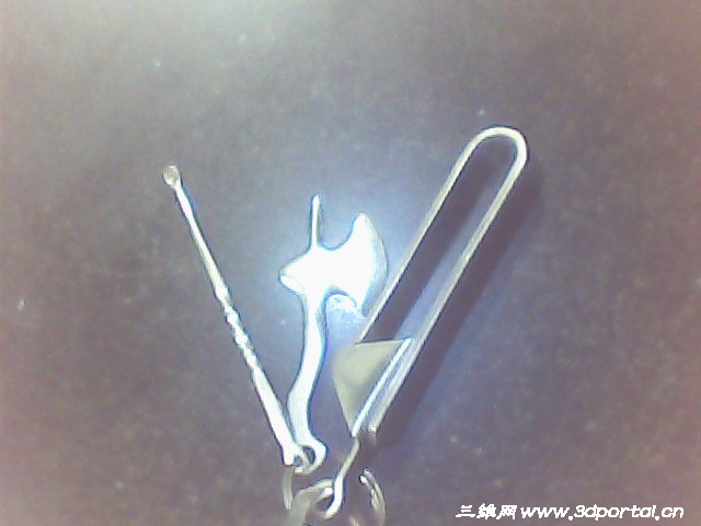

我用3.2的白钢焊条锉成四方形。在台钳上扭成麻花劲。弯成环,做成的

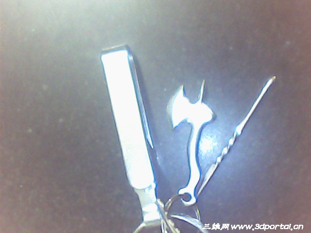

 楼主| 发表于 2010-6-14 11:24:48 | 显示全部楼层 来自: 中国吉林长春
这是我做的抠耳勺。小斧子。皮带扣,天鹅形瓶起子

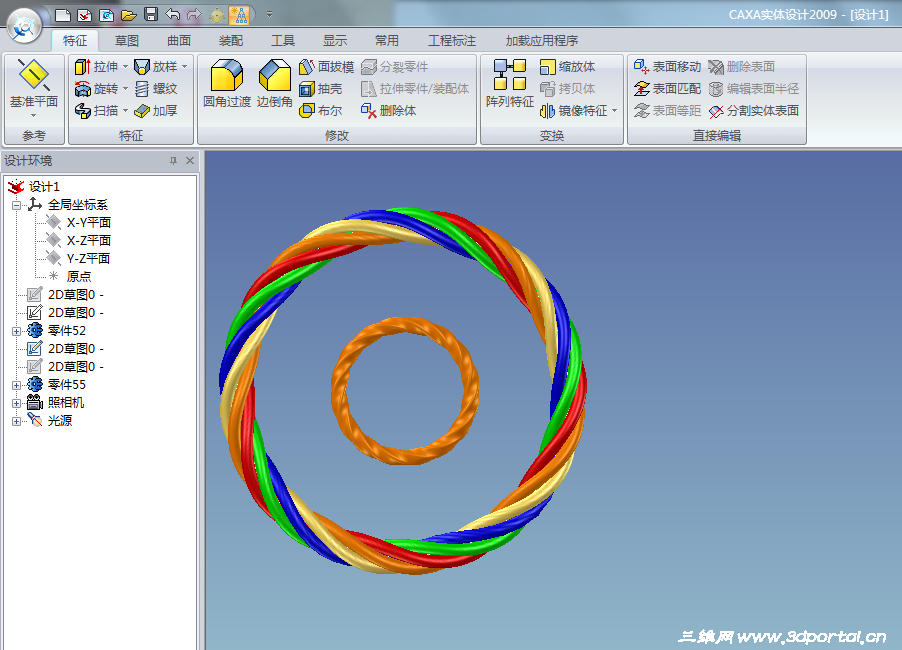

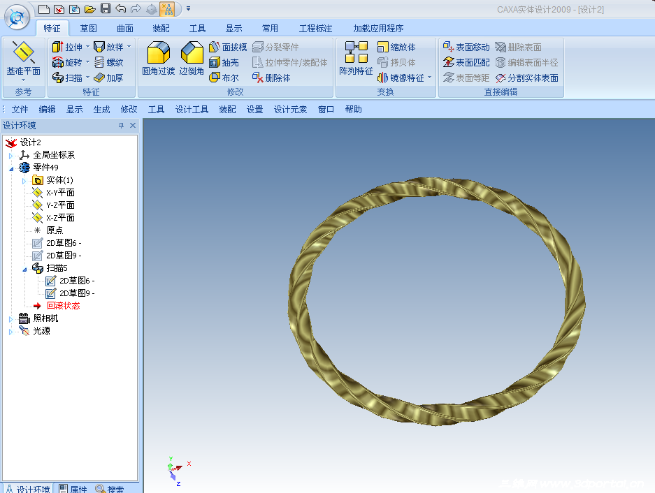

本帖最后由 123456bbs999 于 2010-6-15 22:19 编辑 . |" }3 `) x/ A5 ?! q+ B% _( T- @* {
4 g8 k) P& b8 ^7 L/ }用09实体给你画了一个,是不是这样的?
钥匙圈.zip
737.35 KB, 下载次数: 31
dongchongxiacao + 3 应助,上传源文件。

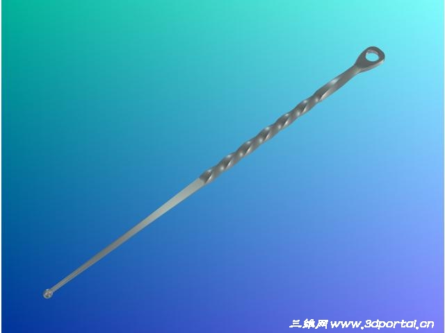

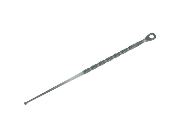

发表于 2010-6-15 09:09:25 | 显示全部楼层 来自: 中国山东济宁

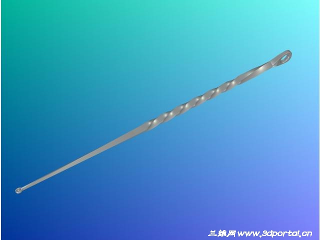

我用实体设计2009r4做的挖耳勺大家欣赏
发表于 2010-6-15 09:10:54 | 显示全部楼层 来自: 中国山东济宁
对不起了,是r3的实体设计
发表于 2010-6-15 09:14:33 | 显示全部楼层 来自: 中国山东济宁
挖耳勺的原程序
挖耳勺.rar
413.34 KB, 下载次数: 33

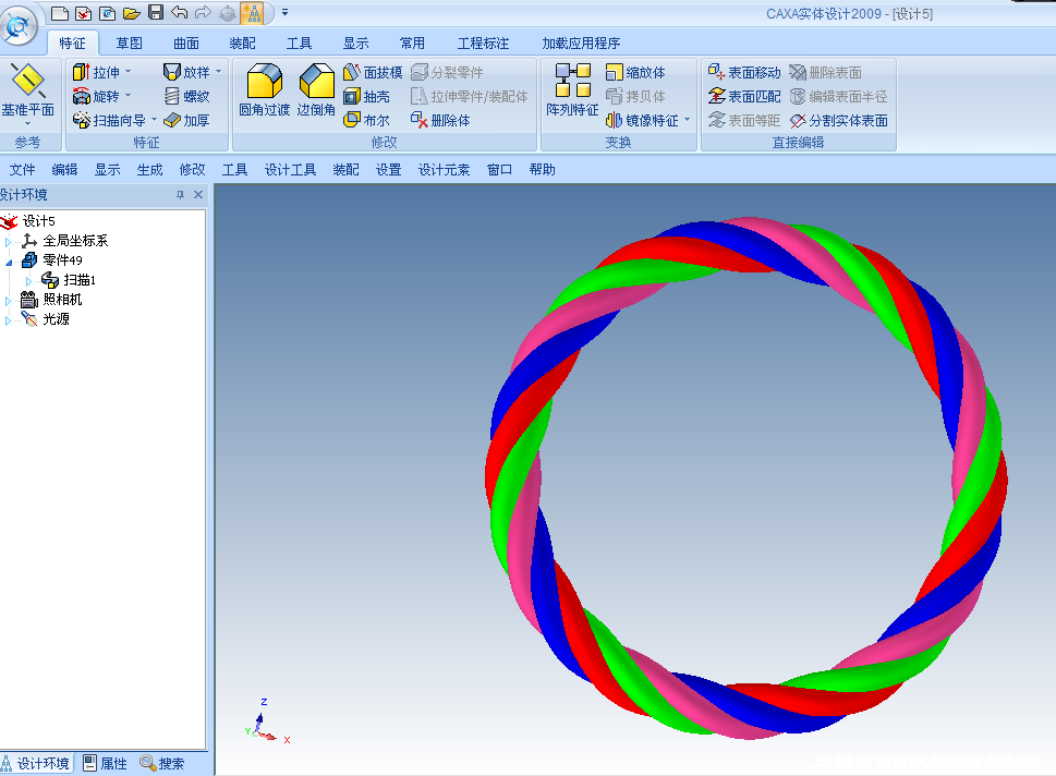

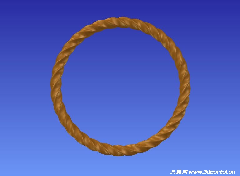

发表于 2010-6-15 20:14:24 | 显示全部楼层 来自: 中国浙江宁波
如今的09实体做这个东西已经没有难度了。
钥匙圈.rar
291.75 KB, 下载次数: 37
发表于 2010-6-15 20:28:11 | 显示全部楼层 来自: 中国浙江宁波
本帖最后由 dongchongxiacao 于 2010-6-15 20:29 编辑 1 p& L) B2 J7 R6 _7 z3 W
/ D! y# K; y1 A' `+ Z" }回顾一下手镯的做法,不用写公式,同样一个扫描特征就可以完成。

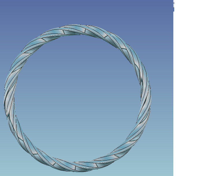

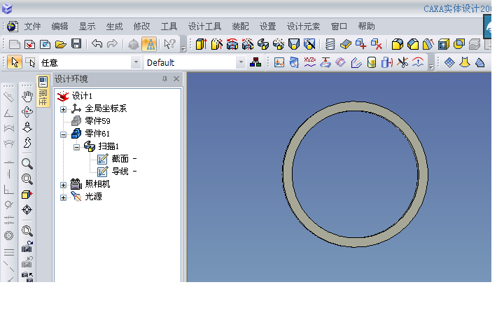

 楼主| 发表于 2010-6-16 11:07:48 | 显示全部楼层 来自: 中国吉林长春
我是初学者,按虫草老师的方法,我只做到这步就不会了,怎么出来的麻花劲呀。另外我的2009实体的曲线公式保存不了,各位老师给诊断诊断?
 楼主| 发表于 2010-6-16 11:11:37 | 显示全部楼层 来自: 中国吉林长春
曲线公式保存不了呀
