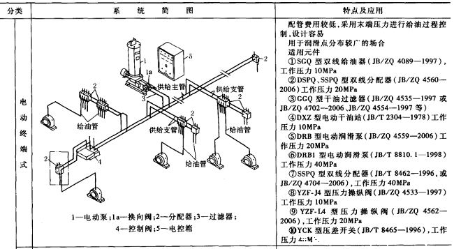

干油集中润滑系统类型很多,根据实际需要先选润滑类型,参照设计手册轴测系统图。参见化学工业出版社《机械设计手册》 第3
. ?: d* Q% W! P5 C8 m7 JP10-72
  120, 画法如下图:

发表于 2010-6-15 10:51:47 | 显示全部楼层 来自: 中国山西太原

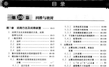

4# 机械动画 6 @% |5 ?0 d+ u8 z: K- f" n1 Y
可能你没翻开手册看,机械设计手册 第3卷 一开始第10篇就是润滑与密封,P10-72就是干油润滑,第12—14篇才是传动部分。5 ]1 |( w- g2 b* W* _2 C4 H5 M
列出的图就是干油润滑系统的轴侧投影图。一般都是这种画法。不管用什么绘图软件,图样都是这样画的。
发表于 2010-6-15 19:51:17 | 显示全部楼层 来自: 中国黑龙江佳木斯
一般CAD图画各个润滑原件的外形、连接、直径尺寸及材料表标出型号、标准、数量、材料代号等等,技术要求中列出你的要求,管路用直线表示(当然可以用粗细等表示)。可以参考液压图形符号。总之也是将你的意图完全表达在图纸上。

4 X8 Z  u0 o- w! ^设计手册我有看啊 5 _: J  a$ w( _* H
& y) j6 d7 I* O/ @' b, y+ M9 j& M% c/ N) M* E  b, Y5 d' V9 c0 @
您说的第三卷确实是传动   第二卷才是您说的有润滑和密封

明白您的意思 就是通过轴测图 画出润滑点 油路 供油设备 及他们之间的连接

发表于 2010-6-16 09:55:06 | 显示全部楼层 来自: 中国山西太原
9# 机械动画 8 B# e: y( X% x( D' t/ l" E
这就奇怪了,第3卷一开头就是润滑与密封,你是不是看的旧版本?

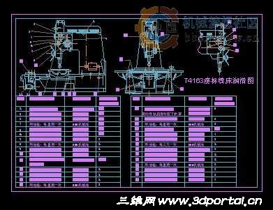

发表于 2010-6-16 10:52:41 | 显示全部楼层 来自: 中国黑龙江佳木斯
找到一个示例图,不太清楚但可以看出大概意图,主要是将各连接件尺寸、型号表示清楚。设备龙廓线使用双点划线,润滑件使用粗实线。

12# shifeng18 虽然确实看不清楚  不过依然要谢谢您肯这么耐心的帮助一个新人 呵呵
 楼主| 发表于 2010-6-17 09:43:42 | 显示全部楼层 来自: 中国河北沧州
11# gaoyns
& Q) ~& I/ a0 @, Y$ r, b: H% P3 M* P% _7 I+ ]5 z# e2 F
  m6 g0 K6 k. }* G! a! i
您这是第五版
# P* O) E; B; |! m, R% V+ m* a& t3 J+ ?/ n' Y3 ~4 @3 {
我看得是第三版。。。。, P+ F9 H( t0 {  {  @1 v
: X0 Y# O& o4 l# e" G我问您是那个版本的么? 电子版的是单行本  ,纸版的是第三版的。。呵呵
