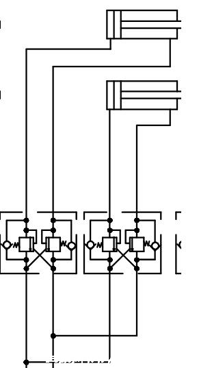

如图,看看两种平衡阀控制油缸的区别,请大家讨论一下。

都是双向平衡阀,图一是两腔,图二是四腔!

发表于 2010-6-13 16:38:43 | 显示全部楼层 来自: 中国福建厦门
图一只能靠一只平衡阀来控制两支油缸平衡的压力
2 g- p" v5 l5 i! G/ p; L' C& h图二是两支缸可以分开控制,互不影响

 楼主| 发表于 2010-6-13 22:37:34 | 显示全部楼层 来自: 中国江苏苏州
如果两缸共推一个物体,对于共同控制和分开控制有什么区别?

发表于 2010-7-8 22:06:44 | 显示全部楼层 来自: 中国广东广州
我能想到的只用一组平衡阀 的缺点 也只是 串油;1 z1 c, F2 N0 [2 D+ A5 F9 v7 q
比如一缸受外力失控的情况下,可能拖着另一缸运动。, h- d7 K0 n. s  u# I
这只是猜想。不知道实际是怎样的
发表于 2010-7-10 21:48:34 | 显示全部楼层 来自: 中国北京
我们曾经遇到过楼主这种问题,实际经验是两个油缸用一个平衡阀控制比两个控制好些,两个阀的背压难以调的一致,而且即使一致当维修时也不方便!

; h2 o. }! K# i5 ^1 q0 e' o共同推一个物体需要考虑同步,看你采用机械同步还是液压同步.如果要求部高可以考虑节流同步.

1# 雨夜孤心 呵呵 基本上没有什么区别把
/ Z9 Y6 S* Z. W+ G# s2 L2 k2 p  X就是 油液供油管路都是一个样的, 液压阀也是一样的2 R2 B7 X; h8 Z- @: ]9 [
但是 从阀出来的油管不一样; D2 i, |! D  i6 h) L
一个是,分开,一个阀对应一个液压缸、% o0 [2 }8 O1 r4 i9 g( Z, y5 Q4 E
另一个  没有分开  两个阀一起对应 两个缸 " o& F5 |2 W% K4 A% D% e( B
( c; p9 c+ u/ Y8 T% K" }- Z$ T1 Q区别真的不是很大。功能也差不多啊
