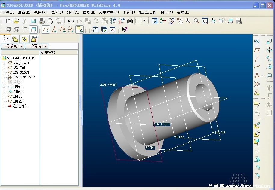

 楼主| 发表于 2010-6-13 12:02:38 | 显示全部楼层 来自: 中国广东深圳
我是直接在组件模块里创建的模型啊 如下图
* y  }5 g0 |, X) }+ D6 Y这样的话 怎么才能激活呢
发表于 2010-6-13 12:07:40 | 显示全部楼层 来自: 中国湖南长沙
你是直接在组件里面建立特征,应该将零件装配到组件里面。

发表于 2010-6-13 15:33:14 | 显示全部楼层 来自: 中国北京
本帖最后由 siiaxie 于 2010-6-13 15:34 编辑   C0 x. R3 I, F- N! _6 ]7 f4 }& X4 _
' D" q: ?! @9 `( ~4 T' [3# 荷风 0 }! I. {( I/ v2 u5 [
一般来说你在组件里创建特征是不对的,除非是平面等特征,否则没有什么意义,正确的方法应该是在组件里创建零件然后再零件里创建特征,要想在组件里激活零件要选中零件,右键里有个激活,这样就ok了。试试看吧

发表于 2010-6-13 16:33:11 | 显示全部楼层 来自: 中国广东佛山
组建文档是用来做装配的,你直接在组建中创建出来的特征只能做成曲面而不是实体特征,所以也就创建不了孔了!
发表于 2010-6-14 15:29:46 | 显示全部楼层 来自: 中国江苏徐州
在组件里,要先把零件激活,然后再加特征。
