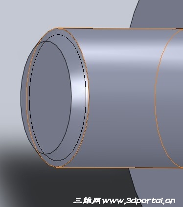

我画的这个图 螺纹线怎么显示不出来,好像经常显不出来。尤其在倒角的时候 原先能看到螺纹线的,一旦倒角了就看不到了。注:我已经在工具栏里把上色螺纹线勾起了

螺纹线就是个意思,只是在工程图中能表象出来,如果真的要看螺纹牙型,必须扫描切除。

你可以点插入----注解----装饰螺纹线。试试看
