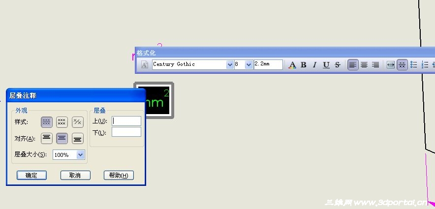

请问solidworks工程图中如何在注解中输入平方mm.    ^2不管用
 楼主| 发表于 2010-6-13 10:53:45 | 显示全部楼层 来自: 中国江苏苏州
自己已解决,用又叠层可以

2# dongjinnian
' F4 F& _6 P( F, W& o. t$ a修改文字的这个框是在哪里调出来的?我找了半天也没找到
发表于 2010-6-13 21:40:24 | 显示全部楼层 来自: 中国上海
6# a5236102
! k$ }7 e0 V& b# S看见工具条中上面有两个XX中间一杠下面两个XX不??
发表于 2010-6-14 13:57:42 | 显示全部楼层 来自: 中国山东威海
简单啊,使用Windows快捷键Alt + 0178输入平方,0179是立方

发表于 2010-9-26 15:35:14 | 显示全部楼层 来自: 中国山东烟台
搜狗输入法状态,输入pingfang ,那个圈圈就出来了
