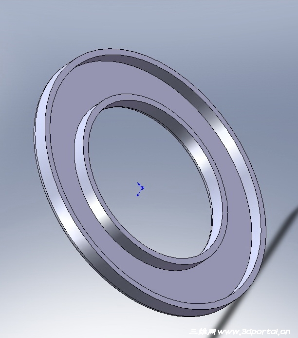

这个产品可以旋切平面吗,急!!!!

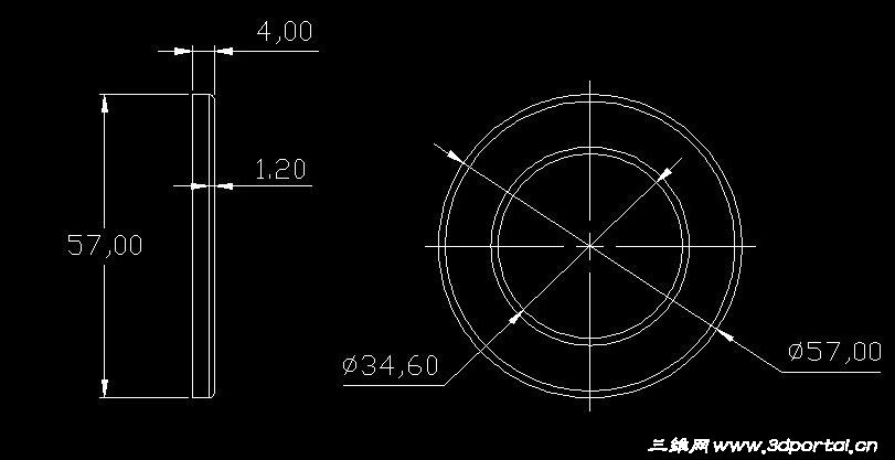

你好,是1.2铝合金,高为4MM,大为57MM

请问有做过同类产品吗,同时旋切2条边。

本人接触旋切不多,才想到到论坛来请教一下,本人认为一条边还好做,2条边同时旋切好像不可行啊。

软铝合金可以,在一副模具和一个行程内先落环料再同时翻内外边,有园角。

现在有了一点思路, 不过模具要做得很仔细!!

太浅了,不宜用旋切!再说这种深度拉伸后端面高低差不明显,落料尺寸搞准,直接拉伸就可以了,没必要切边。

貌似拉深高度不高 所以没有必要去旋切,直接去算一两次料片 应该关系不大

看這項產品引申高度不高.可以用抓料方式試試.要很平整的話建議另加工或其他方式.

! R! a+ S4 L7 t: l. q7 z谢谢各位同行的指导,产品问题已解决,做了一套挤压模具,直接把产品高度挤到位,公差在0.05左右。谢谢各位!!
