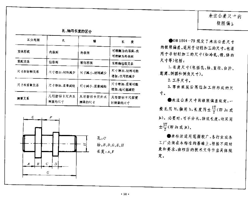

有个机加件的图纸,技术要求上标注:未注公差IT11
9 ?  j5 D$ \$ q, e$ h( ~我查了GB/T1804-79上描述的未注公差是IT12-IT18等级的!没有IT11的!
# N& J0 \( M* F6 h4 B
; h% t. k" Q  x1 O6 a有的同志说 IT有基孔、轴制的表述,对于尺寸是正负1/2IT ,但是这个没有相关的依据 ,似乎没有办法论证这一解说!!9 V9 X3 |6 j6 ^; Q8 R- P6 L" \
6 D5 W: f" O& t. @0 r! K2 q" @有没有哪个高手可以帮忙解答下?谢谢!

& R7 P- A$ w# }; N  KGB 1804-79中有未注公差的公差带的规定,但是不叫基轴、基孔制。
8 N# H0 s3 R* b- Y4 B8 \" _参看附图,图中第2条与标准原文是一致的。

4# lhf999 0 R& C4 ]* T5 m
有个理解不是很懂:比如说 根据线性尺寸15,而未注公差IT11规定了 10~18mm 公差为0.11mm 那么15的公差应该为±0.11还是±0.055?  特急!!!

按JS查应为±0.055。

±0.055
0 D1 @6 {! F/ l: E' S0 M! `' }4 q1 ?& @# {4 R/ c$ P
偏差范围不能超过0.11

通常,未注公差尺寸的极限偏差规定为IT12-IT18等级,一般采用(即JS或js)。
, V4 s4 a+ a2 w具体可参考GB/T 1804-2000中规定执行。
" q3 l! _9 ]( U/ K3 k若技术要求上标注:未注公差IT11,你可以理解为按±0.5IT11即可。: M6 H( E: h0 @
理论解读为:公差等级为IT11,极限偏差按未注公差常规基本偏差(即JS或js)执行。
