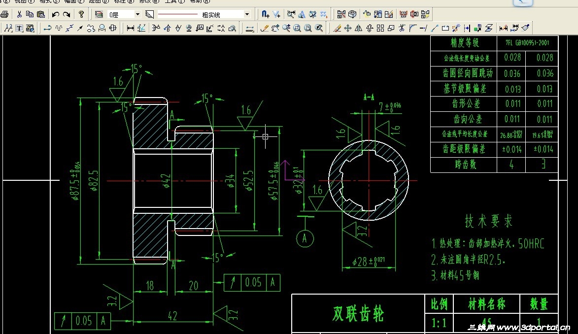

[求助] 怎么画这双联齿轮的锻件毛胚图

: B$ }" G7 u8 E9 g/ I7 I( u- g) J) F0 Q怎么画这个双联齿轮的锻件毛胚图 未命名.jpg " J9 J, m6 s$ o' `

锻件  锻件图  谢谢指导
发表于 2010-6-13 14:02:19 | 显示全部楼层 来自: 中国江苏常州
是指锻件图还是粗车图?说明一下。
 楼主| 发表于 2010-6-13 15:27:27 | 显示全部楼层 来自: 中国广西桂林
锻件图  麻烦指教

发表于 2010-6-16 00:54:50 | 显示全部楼层 来自: 中国安徽淮南
1。工艺余块 某些零件上的精细结构,如键槽、齿槽、退刀槽以及小孔、不通孔、台阶等,难以用自由锻锻出,必须暂时添加一部分金属以简化锻件形状,这部分添加的金属称为工艺余块,它将在切削加工时去除。* {# i% r6 a+ w0 K
2。加工余量 由于自由锻造的精度较低,表面质量较差,一般需要进一步切削加工,所以零件表面要留加工余量。余量大小与零件形状、尺寸等因素有关。其数值应结合生产的具体情况而定。( @' p1 I4 X. d, h% r
3。锻件公差 是锻件名义尺寸的允许变动量。公差的数值可查有关国家标准,通常为加工余量的1/4-l/3。8 v( b( w7 z5 ]+ o
( o- Z6 f/ J/ q7 _. p$ v
一般单边约10mm左右。

发表于 2010-6-16 07:38:59 | 显示全部楼层 来自: 中国湖北黄冈
不如改20CrMnTi的材料,渗碳淬火,渗碳深度0.6-0.9,表面硬度HRC56-62。45#变形大,我们一般不用。至于材料我们直接下直径90的棒料45长即可。如果要锻的话出个产品的实际尺寸,在图上注明:此为产品实际尺寸,请锻造留量。我们就这样处理的,让他们留量,一般不会出错。

 楼主| 发表于 2010-6-17 15:52:11 | 显示全部楼层 来自: 中国广西桂林
90的棒料那加工的余量感觉很小了  精度能达到要求吗? 5# 罗文
发表于 2010-6-18 07:31:00 | 显示全部楼层 来自: 中国江西宜春
没有问题,有2个多的量,只要夹持稍微注意校正下就行。直径70的圆钢我们车69的都车出来了。
