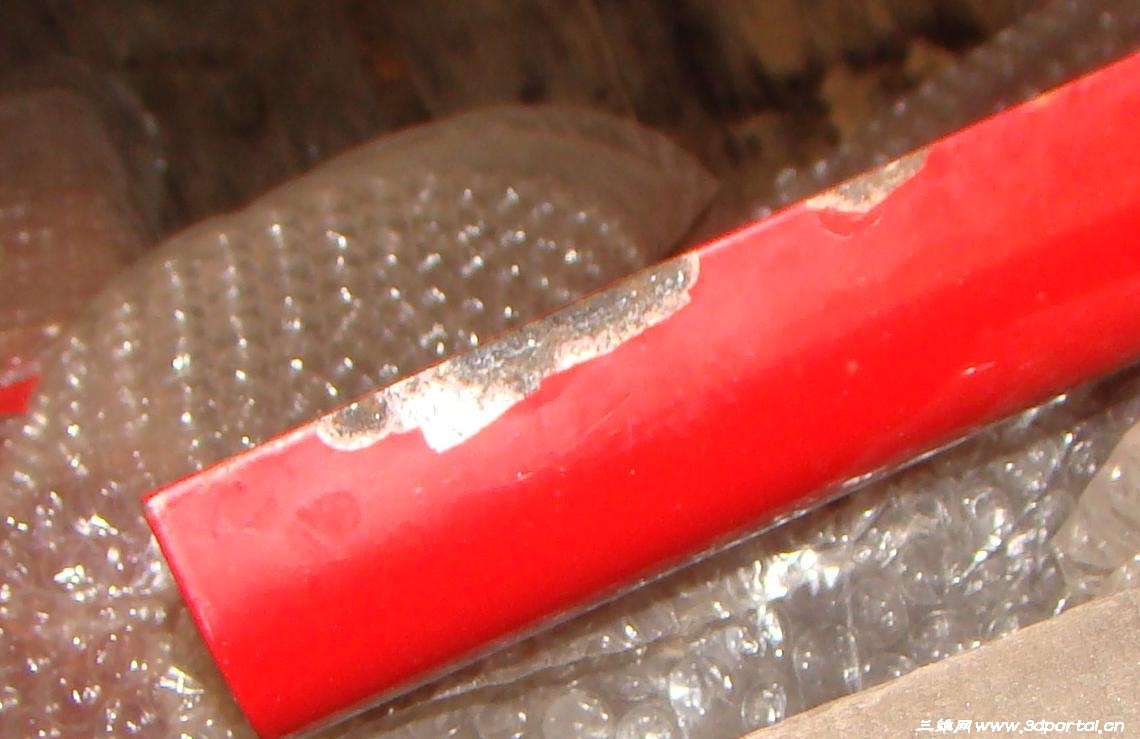

公司有一款外壳产品,不知道是喷漆还是喷塑,. ]( a5 k9 t% e, D4 P
' y# ^6 a1 V* P4 k其次,该产品因为在木质包装中,保管不善,造成部分拐角部分生锈,部分漆层脱落。所以想请大家出个方法,如何维修。8 ?2 O( c* g' T8 v1 w
% @% l5 e; h' O
如图; v* [7 U8 j) }( N

需要将表面的其他的涂层也要抛掉,抛后统一进行处理;
$ P2 x% a* B. U4 S好像是聚氨酯喷涂,要求底漆与面漆的那种工艺;如果产品这样了,不要关心他是喷塑还是喷漆,建议统一进行喷漆处理;

损坏的地方需要先用腻子补平然后再打磨进行全部喷涂。

要求不高的只要再刷点漆上去干燥就可以了

前处理不当造成的锈蚀,千万不能照楼上讲的那样做。从图样分析应当是喷塑产品。

看图片感觉应该是喷塑产品

看图片,是喷漆,因有底层的腻子。要求不严格的话,把底锈处理干净,用腻子找平,再喷漆即可。要求很严,则退去漆层,从新做。
