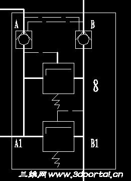

安全自锁阀这种样子的有整体的吗?没有整体的就要叠加了
发表于 2010-6-13 16:27:23 | 显示全部楼层 来自: 中国江苏南通
没有这种阀
. S( y2 a4 n, u/ D6 U. {0 ~1 Q2 {2 E8 h% r* l
只能三个阀叠加式
 楼主| 发表于 2010-6-13 16:34:17 | 显示全部楼层 来自: 中国上海
嗯 谢谢了 呵呵 那就叠加
发表于 2010-6-13 16:43:31 | 显示全部楼层 来自: 中国福建厦门
做插装阀可以实现
