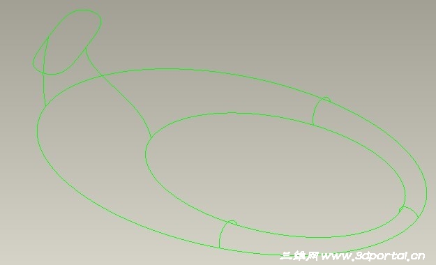

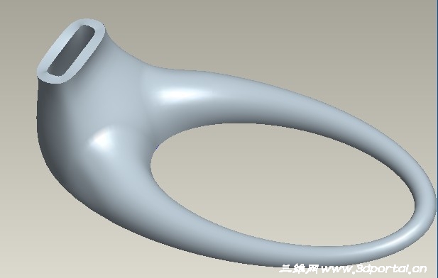

PROE里怎样能提取产品的大概轮廓线如图,我看到好多大大都是提供轮廓造型,我想知道一个产品做好了用什么方法能比较方便的把大概轮廓提取到,谢谢

在分型线功能可提取最大轮廓线
发表于 2010-6-14 08:57:58 | 显示全部楼层 来自: 中国广东佛山
导出的时候选择线框边。

 楼主| 发表于 2010-6-16 08:12:20 | 显示全部楼层 来自: 中国浙江宁波
导出的时候选择线框边。% w$ N/ T  J# u/ g9 ]8 z$ d5 K! Z
YoungSpring_09 发表于 2010-6-14 08:57 http://www.3dportal.cn/discuz/images/common/back.gif
四楼正解,谢谢
发表于 2010-6-28 15:34:53 | 显示全部楼层 来自: 中国上海
导出为边线即可
