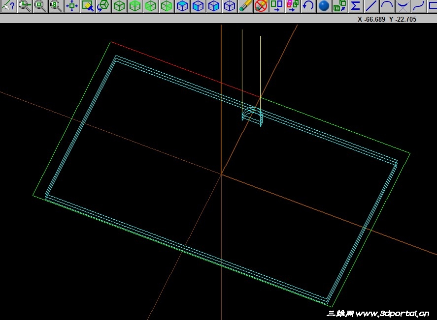

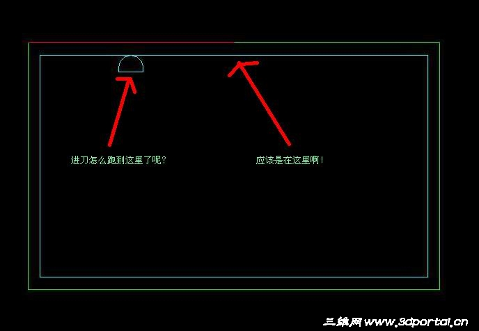

2D.JPG 大家好!我是用MC9.1的,不知是这个软件我没安装好还是什么问题,在2D外形加工时,进刀的位置总是乱跑,以前一直都没有这个问题,就是安装这个软件才是这样,不知问题在哪里?也不知各位有没有遇到过这样的问题?如果知道怎样解决请告知,谢谢!

发表于 2010-6-14 20:09:41 | 显示全部楼层 来自: 中国广东东莞
把你的进退刀改一下就OK了,不让它在中点进刀或者把你的线改一下
发表于 2010-6-15 02:31:16 | 显示全部楼层 来自: 中国江苏苏州
应该是 你 的 进退刀参数没 设好

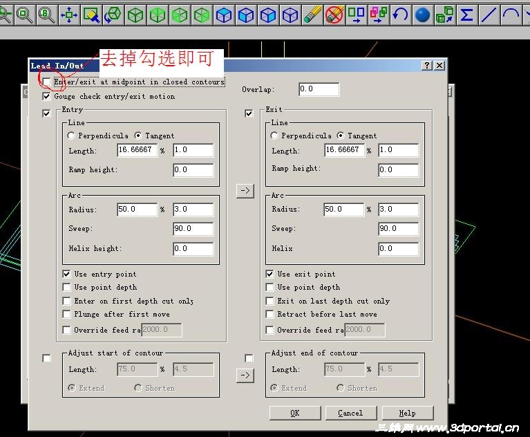

发表于 2010-6-16 18:16:53 | 显示全部楼层 来自: 中国安徽蚌埠
我看了一下,是你的参数设置有问题?

发表于 2010-9-13 15:23:13 | 显示全部楼层 来自: 中国广东东莞
