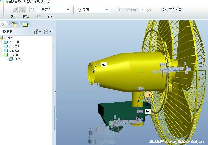

大家好,请 未命名.jpg 教如何在组件下修改零件的连结方式,如下图中的电扇,将它的连接方式改为销钉???
发表于 2010-6-14 09:04:45 | 显示全部楼层 来自: 中国广东佛山
你目前的状态显示完全约束,删除固定约束再将约束转换机构连接!

楼上的说的没错,删除约束,更改销钉的链接方式OK了。
 楼主| 发表于 2010-6-14 10:50:06 | 显示全部楼层 来自: 中国江苏苏州
谢谢各位,已经解决了,只是要把所有的约束要删掉才行,不知有没有更好的办法,重新定义一下元件就好了,我看PROE2001可以了,不过PROE5.0好像没有这一项

也可以编辑约束。

编辑约束就可以了
