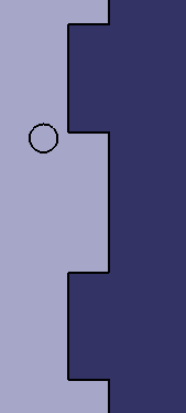

请问,Q235,25mm后的板,能够切割的最小圆角(倒角)是多少?谢谢~

没什么作用,应该说只是起个过渡作用,如果没有圆角的话,那就是尖角,火焰切割效果不好吧?而且容易弄伤手。

刚咨询过我们的供应商,他们的机器是数控火焰切割机,他说,25mm厚的板,最小圆角是10左右。1 Y2 ?; x8 B2 G" k! p3 s
对了,再问一下,如果不要圆角,像附件这样的零件,最终的切割效果如何?本人没用过火焰切割机,对这个机器没什么概念~

你的设备是数控,那圆角会自动形成轨迹。" x# L0 h$ m! ^" X/ x6 D
这个下料后一般还需要上铣床或者刨床加工。* B2 f! F3 m2 C0 }8 M5 X3 O# z' `- D
圆角是工艺圆角,避免应力集中,尖锐易伤人。
发表于 2010-6-16 16:37:21 | 显示全部楼层 来自: 中国上海
数控火焰切割机完全能达到楼主供应商的要求(除了操作问题外);+ Z$ R' t3 L& \: x8 R
另外要求如果较高的,可采用数控等离子切割机,割面要比火焰切割的光滑很多(无配合要求的无需再加工),且割面边很少有铁渣。
