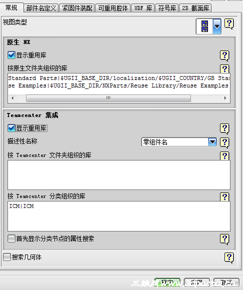

发表于 2010-6-14 11:37:41 | 显示全部楼层 |阅读模式 来自: 中国天津
本帖最后由 asdolmlm 于 2010-6-14 15:38 编辑 9 h2 A7 Z9 R, w6 D) r; P
+ r/ G, j( K- s7 V5 C3 J+ L( ?/ `4 o* n) x看过http://www.3dportal.cn/discuz/viewthread.php?tid=906739&extra=page%3D16 |0 H% n; P% Y9 p6 `, p! c
后还是不会调出中国标准件库& F- J) p  k! w( T# x4 R9 u7 n
请高手教教小弟
+ N& T% m. x$ ^( Y0 {谢谢!!!!

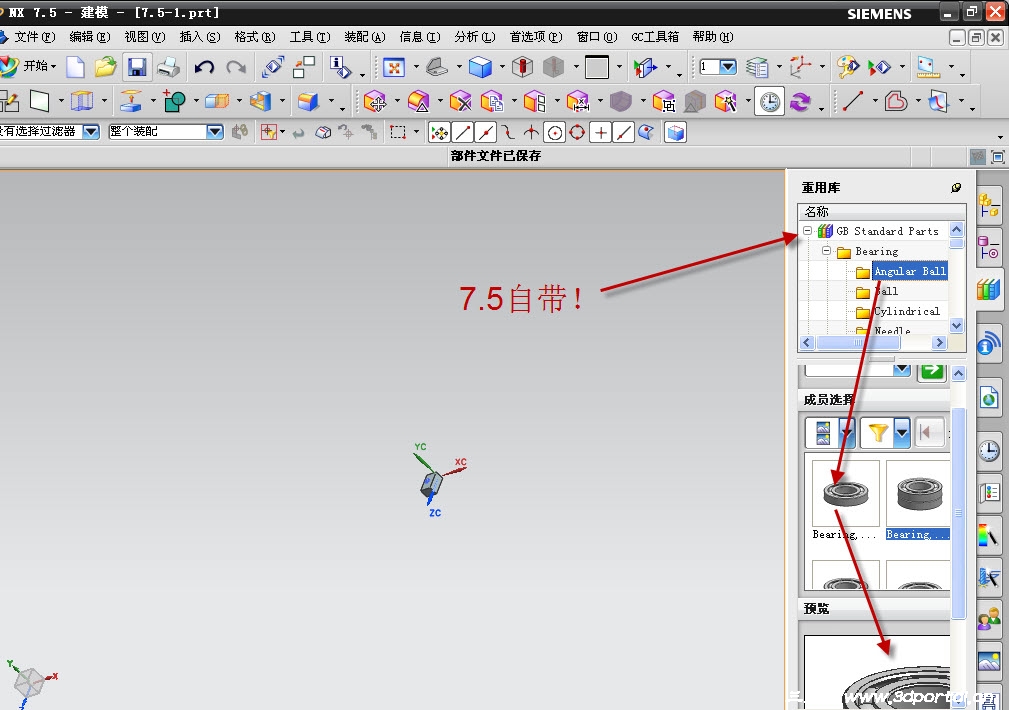

问题不具体!版本号?不是所有版本都自带此库,或许需要自己下载安装。
 楼主| 发表于 2010-6-17 10:33:49 | 显示全部楼层 来自: 中国天津
版本为nx7.5

难道高版本的不兼容低版本的,应该是不会的呀
发表于 2010-6-24 15:54:05 | 显示全部楼层 来自: 中国浙江杭州
四楼没有理解楼主的意思,楼主的意思是这样设置以后,在你所示的图区操作时发生错误,提示族成员目录不存在,我也在纠结着
发表于 2010-6-24 15:56:03 | 显示全部楼层 来自: 中国浙江杭州
4# gyhrp
& \: }: y, G1 ~# ^% l9 v( z$ D! i- X/ ~+ p" X( l  U8 i, I
请问你的ug是nx7.5.0.32么?
8 B/ ]. z( v/ N& X# ^: j0 H我的上述版本也出现这个问题。
发表于 2010-6-25 19:03:09 | 显示全部楼层 来自: 中国湖北黄石
注意看一下有没有这个文件夹,没有就新建一个。,D:\Program Files\Common Files\UGS\Reuse Library
