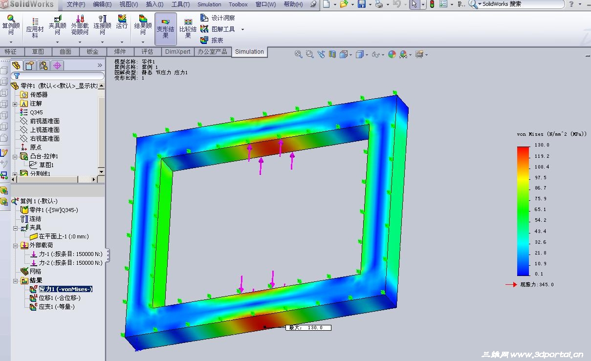

[求助] 高手快来啊!框架结构该怎么分析
发表于 2010-6-14 14:07:15 | 显示全部楼层 |阅读模式 来自: 中国浙江宁波
如下图所示! }5 o# R) n' s$ Q& s: v! M$ e
CAE.jpg ( l0 U* n0 o& s5 B

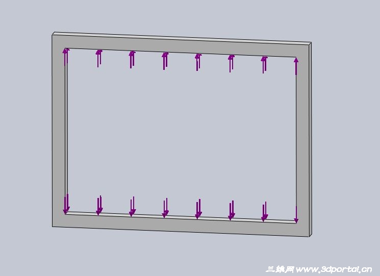

5 b6 M7 ?) B) ?% A; M: w+ i在框框的上下2边,各有载荷加进去!
$ ^. |9 L0 S: Q: Q/ ^5 I" a( h, v就相当于在一个框架内,用一个油缸去顶这个框架!2 T9 o1 a, V  x+ m) w4 c
该怎么去模拟这个实际的受力状况!
" o. j2 Z! Y8 ^3 P" C急!
: ^# {: \1 C- ^* U9 G! r7 l0 L高手快来啊!

* ^3 `  @) w5 r5 I( g要根据油缸所顶的区域进行分割(分割线)!或画出油所顶的区域。然后根据实际情况进行加载荷和约束!

估计楼主的困惑是结构产生整体位移
- d3 b* t) G0 n. Y% L% u: \可通过在角上施加附加的约束来解决
 楼主| 发表于 2010-6-15 09:48:41 | 显示全部楼层 来自: 中国浙江宁波
对,载荷就相当于在中间将这个框架撑开!令我困惑的是不知道该如何加载约束!不知道三楼的wuleyao所说的角上施加约束是什么方案?因为撑开了之后,四个角还是有位移的啊!

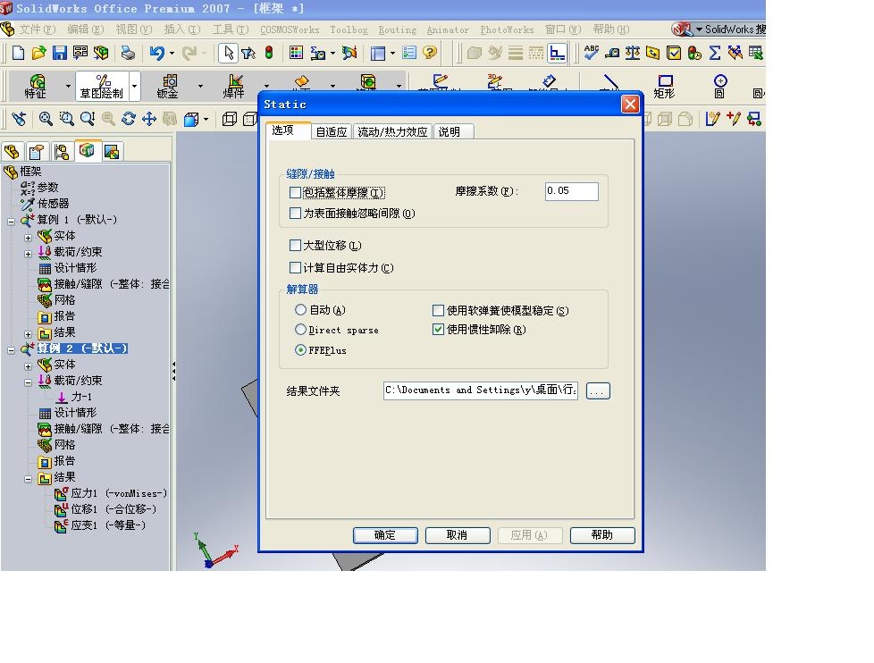

发表于 2010-6-15 10:11:09 | 显示全部楼层 来自: 中国安徽马鞍山
在分析选项里勾选 使用惯性卸除 试试。sw07

2 q; g2 ~& T  L  t! @8 }1 D) A9 F$ W
1、分割面) w) ]) w. d% t
2、在选项中设为“惯性卸除”,选直接解算器
( v$ G& G/ t: R# ~; b3、选择框架正面→高级约束“在平面上”, X) F! P; c8 M; g- h: o
4、在油缸支撑和顶升位置加载: Y& C8 I- A- M5 M: x5 g( h. y$ g; g8 n+ A
5、运行,OK!  T7 |+ _1 V9 `6 a& m: M

发表于 2010-7-11 20:19:51 | 显示全部楼层 来自: 中国浙江杭州
9楼的分析不对,约束怎么周边都加上了,云图显示一看就不对。
发表于 2010-7-11 20:54:57 | 显示全部楼层 来自: 中国四川眉山
12# czboy
# t& {  G8 I5 Y2 n5 N  ~周边有约束吗?
$ d" K, l  u5 O; L& }$ o请看第3条“在平面上”

发表于 2010-12-13 08:59:46 | 显示全部楼层 来自: 中国上海
