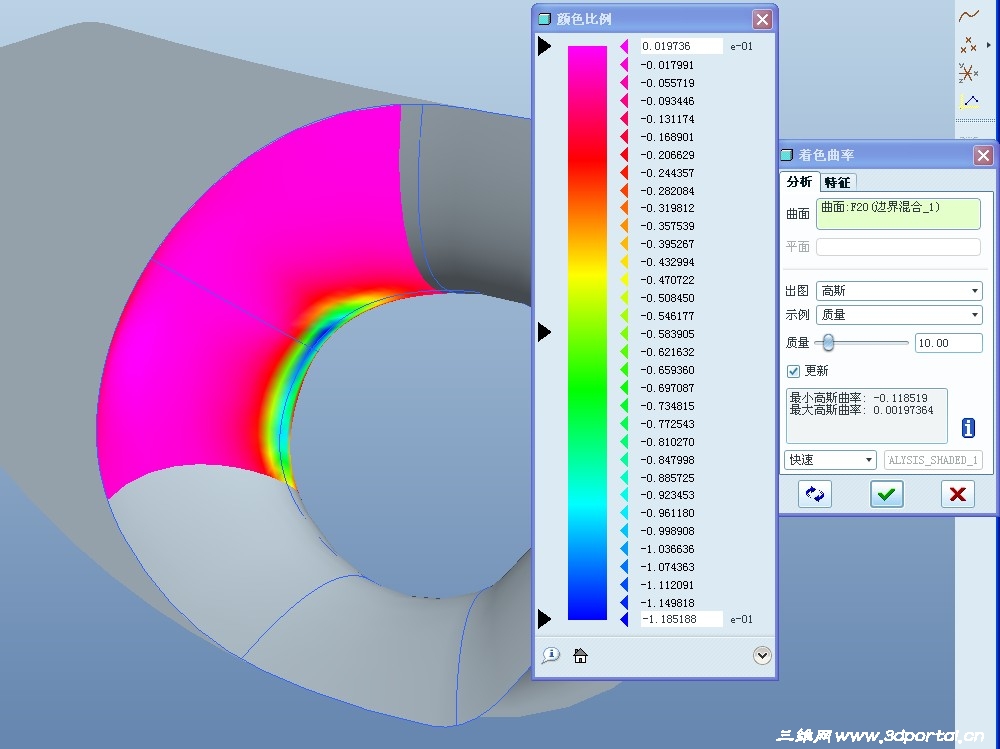

[求助] 这种分析图怎样看?
发表于 2010-6-14 17:34:39 | 显示全部楼层 |阅读模式 来自: 中国广东阳江
看不懂?3 \. H$ ~9 k' l; l. t) x* P( Z
# x; M; L+ S1 j& b$ j
发表于 2010-6-14 20:15:36 | 显示全部楼层 来自: 中国江苏徐州
这个是曲率分布图吧,不同的颜色代表不同的曲率值
kevin_pcac + 2 技术讨论
发表于 2010-6-14 21:36:41 | 显示全部楼层 来自: 中国浙江宁波
后面详细点的讲解呢?hoho
发表于 2010-6-14 22:13:08 | 显示全部楼层 来自: 中国浙江宁波
也看不懂 挺复杂的
发表于 2010-6-15 13:35:09 | 显示全部楼层 来自: 中国广东珠海
分析曲率的 ,面上的颜色和色卡对比较, 色卡后有数字。- o7 ^# }" d! w6 [, A
颜色渐变,说明曲率变化没突变
( t( ?$ y" z$ _- Q" m一般用来检G2和G0的
kevin_pcac + 2 技术讨论
发表于 2011-2-28 14:02:36 | 显示全部楼层 来自: 中国北京
曲率分析图片,一般做复杂造型,考虑加工时要检查的!
