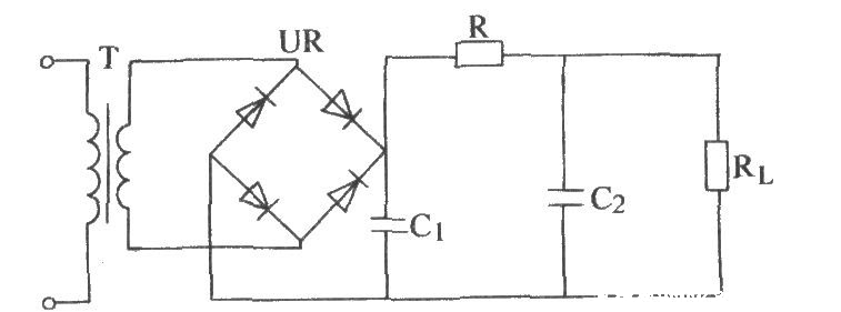

万用表测电压是我们大家都比较熟悉了,但是测量电流,是怎么弄呢,,假如说我要测量R的电流,我该怎么测量,请各位指教,小弟谢谢了

选择适当的电流档,和电阻R串联。

老大,话是这样说,但是在实际运用中怎么串联呢
发表于 2010-6-14 22:22:47 | 显示全部楼层 来自: 中国上海
比如说麻烦老大贴个图来看看

首先是选对挡位,电流是把万用表串接到电路中,就是把两个表笔正接正,负接负,不然读数的负数就OK。

搞清楚电流要串联在电路里,就可以了,这是关键。电压是并联测量的。

我个人看有三种方法: 1  用万用表电流档选好档位,串在R 的输入或输出的电路中直接读取数值。  9 F8 P+ P  p# L- L: F( S3 V
                     2使用数字钳型电流表,很适合无法串联测的电路,工作原理就是电流互感器,如果电流比较小可以多绕两圈。
2 S, \8 r' q* i3 n! M( M# K- J                    3 如6#楼说的先测出电压在用欧姆定理计算。

有多种测量方法,各有优缺点,要测量准确需对电路了解,对仪器使用了解。
' f; B3 @  f: t. j  I- D5 p$ u9 s将电阻 R 一端断开,串入电流表,直接读数。
8 X+ G$ F: p  k优点是直接读数;缺点是需断开电路,另外电流表有一定的压降,零点几伏,输出电压较低时可能影响精度。* [; j; p4 @( k
使用直流钳表测量,但钳表一般只能测量较大的电流,并且要求被测点无强磁场干扰。
$ b: d. ~9 K" F测量电阻R上的电压最为方便,条件是要知道R的阻值,知道这点一般不难。
