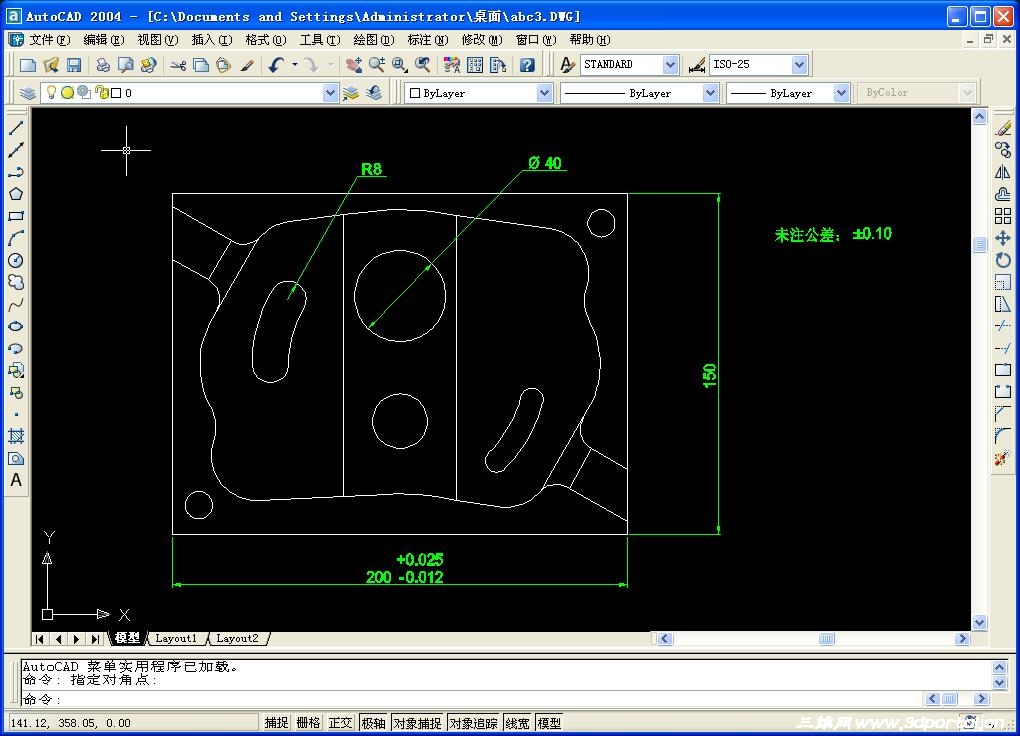

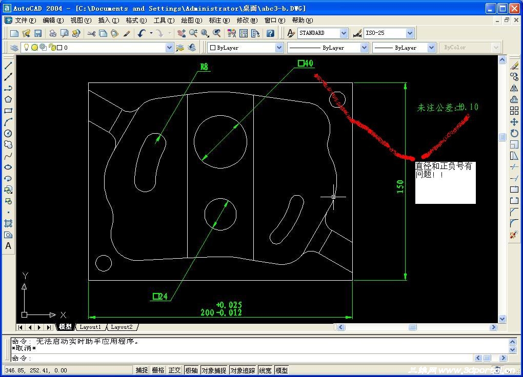

这个问题论坛上已经讨论过好长时间了,有些高手也提出了一些好的解决方法,比如在drawFontMap.txt文件中添加一些中文字体等,但转出来还是不够完美,比如国标仿宋体转化后,直径符号变成了方块。不过我从中发现了一些规律,在SOLIDWORKS中选择中文字体时,前面有两个叠起来的“T”的字体,转化后直径符号变成了方块,象仿宋体就是这样的。而前面带()的,象小括号的中文字体转化后没有乱码的,比如宋体、Arial,本人推荐用Arial,转出来很完美,字也很漂亮,我公司就是用这样的字体的。请大家多多提出宝贵的意见!
chenjun520601 + 3 技术讨论
 楼主| 发表于 2010-6-14 21:30:34 | 显示全部楼层 来自: 中国上海
用Arial字体转化的图纸!
 楼主| 发表于 2010-6-14 21:38:44 | 显示全部楼层 来自: 中国上海
用仿宋体转的CAD文档!

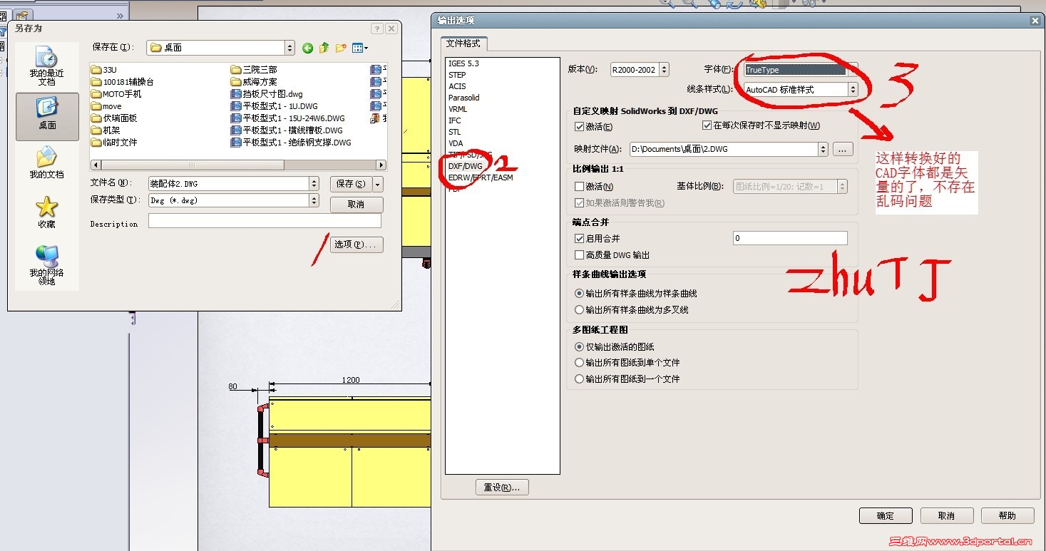

不用这么麻烦 试试我的办法: 未命名.jpg
发表于 2011-5-10 22:01:31 | 显示全部楼层 来自: 中国浙江嘉兴
我感觉用了cad2010后就不存在这样的问题了。
发表于 2011-5-11 09:53:18 | 显示全部楼层 来自: 中国四川成都
15楼的方法可行
  m" I( h* d9 d; M) g, p; I0 p6 Z& D4 U0 ?8 E
SW中字体选宋体  转CAD后 可以保证文字清楚无乱码   只是有的数字会连成一片  正负号的地方和螺纹标注的地方会连起来   9 `; `6 S3 }( E, w& a* [) f
/ l, k: A  y' F: V/ r总的来说15楼的方法还不错
! l  l6 u+ G( p( r: w/ x
3 Z, o$ m4 g6 f( [# @1 K具体的是要下载论坛上那个映射文件    然后SW中字体选宋体   然后保存的时候照图上那样设置  ?# ^! B& C1 A- Y/ l9 |3 n% x
