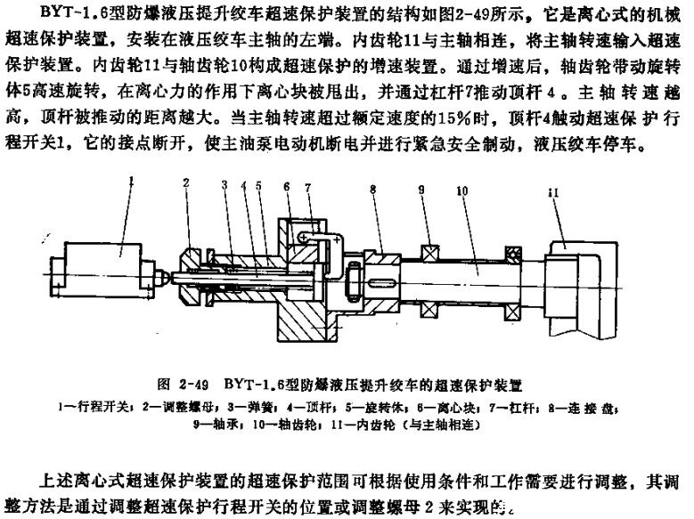

我在吴辉海《液压绞车》中看到一种超度保护装置,对它的介绍在本贴的图片里。请问前辈们,这种超速保护装置市场上有产品吗?到哪能找到?如果您手上有样本,能给我发过来吗? $ ]& @9 {8 e$ J5 p- ?
我拿“超度保护装置”这几个字在网上搜索,找不到这种产品。难道实际上它不是这种叫法?

楼主介绍的有点象“超越离合器”。
0 N3 A; u  U% t4 f/ c# i你再搜索一下。

不是超越离合器,谢谢楼上的关注!!
