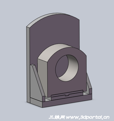

motion能否进行动平衡,如图所示,车床夹具的配重块加在什么位置上,加多少,才能在软件里达到动平衡?

: N" U* u5 o! Y软件里做出的模型质量是均匀的,可是车床夹具不是三向对称的零件,如图所示,常人一看就知道了,别说动平衡,静平衡都不能达到
发表于 2010-6-15 09:19:34 | 显示全部楼层 来自: 中国上海
solidworks可以计算重心位置,然后根据平衡力学理论找到需要增添平衡块的位子.再建模后看重心是否达到理想要求.

# ?% J' F# ~4 ?- C% }4 p第一听说SW里面还有“平衡力学理论”,请教在哪里啊?sw怎样做啊?5 W$ d$ M* V0 G- H
solidworks可以计算重心位置,这是每个人都知道的,对于静平衡有帮助。对于动平衡怎么做啊?

( a) K; g" l0 x- W不知这样行不?用一外形尺寸与夹具等同的立方体,将其中心置于旋转中心,用组合将夹具部分减除,剩下的测量其重心,与原立方体重心之间的关系应该可以得出你想要的数据。/ \; T, a8 U: Z/ l/ v6 a. @8 u9 d
9 f1 e7 v! j% B. I! X: g9 g
如果不要求有软件里模拟,最好的办法是用线上动平衡,那样的数据可能更为客观、准确。

目前没有听说哪种软件可以做到动平衡。不过根据我们经验,用SW软件先把车床类夹具调整静平衡了,再在动平衡机上调整动平衡也相对方便,所以SW的质心测量计算还是很有用的。

动不平衡是指一个旋转体的质量轴线(惯量轴线)与实际的旋转轴线不重合,单位是微米,也就是克毫米,大家可以换算一下。
. ^& T9 C. |" T4 c& M& K在SW中可以加配重特征,使轴线重合,也就是做到理论上的动平衡。3 b& W+ w8 Z+ s( X9 a
实际应用中,最好的办法只有加工工艺轴,在动平衡机上校验。

需要开一个设计算例。以质心在旋转轴上为目标,以配重块的相应尺寸为调整目标。电脑会自己凑出个解来。

实践就是用两个轴承座一根转轴和一块法兰把家具按车床安装位置安装,然后在对应位置加平衡块转动在任意位置均可停下即为合格
