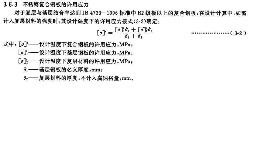

设计 一夹套反应釜,内容器为3mm钛板+12mmQ345R复合板,应力计算时是按照12mm算 还是12+3=15mm计算 ?
发表于 2010-6-16 18:19:41 | 显示全部楼层 来自: 中国浙江绍兴
复层一般情况下是做防腐层,不计入强度计算。所以只要用Q345R的12个厚的应力计算即可,如果一定要把复层算上,那其应力则应按GB150给的公式进行换算。
 楼主| 发表于 2010-6-17 10:53:27 | 显示全部楼层 来自: 中国上海
按照2楼的指点 仔细看看 很对啊 佩服
发表于 2010-6-17 12:02:57 | 显示全部楼层 来自: 中国江苏无锡
如果要在设计计算中计入复层材料的强度,那么复层与基层的结合率必须达到JB4733中B2级以上才可以,否则是不能计入复层材料的强度的。
发表于 2010-6-21 14:03:01 | 显示全部楼层 来自: 中国北京
通常不考虑覆层的厚度,也可以根据GB150-1998的规定进行考虑,但是这时的焊接工艺评定有所不同,参照焊接工艺评定的标准。
发表于 2010-6-21 16:21:34 | 显示全部楼层 来自: 中国四川德阳
就按基材的厚度和强度进行计算就行,复合层一般只起到防腐作用。因基层与复层的厚度比不大,如将复层计入强度计算,算出的厚度比只用基层作强度计算还厚。
