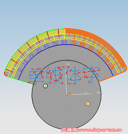

如果在工件表面刻字一般选哪种字体比较好?

单线体,简单。
6 p9 K- {1 ?  N: {4 b; I( P但UG写不了,通常用CAD或别的软件写了导进来。
发表于 2010-6-23 20:32:24 | 显示全部楼层 来自: 中国广东广州
制图模式下用注释写字,再用CMG格式导出,再用CMG导入至建模状态下就可以了

看看 可以刻单线字 并且在UG里写的很简单
otnt + 2 技术讨论

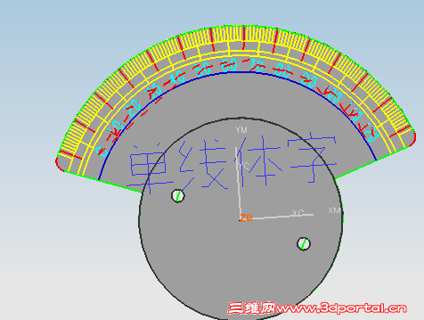

发表于 2010-6-26 22:44:29 | 显示全部楼层 来自: 中国贵州六盘水
这个刻度盘有点意思! 那字写的不错啊!
发表于 2010-6-28 19:59:14 | 显示全部楼层 来自: 中国广东广州
呵呵,这字也叫漂亮?作者选错字型啦
发表于 2010-6-29 10:27:53 | 显示全部楼层 来自: 中国广东深圳
UG刻字是要在CAM模块里写才能是单线字。有专门的加工方式来选它们。很方便的了。要不然用外挂了。
