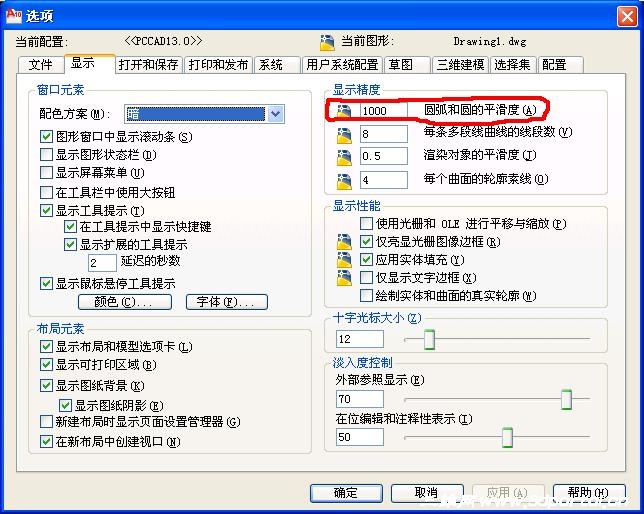

发表于 2010-6-15 22:09:33 | 显示全部楼层 来自: 中国安徽淮南
看看你的这个设置是多少?, H+ K' |3 z9 P. `( `0 |# i+ o
未命名.JPG $ F. J4 r1 J1 h# @
每次变更视图后,再重新生成一下视图。
 楼主| 发表于 2010-6-20 17:22:38 | 显示全部楼层 来自: 中国辽宁沈阳
3# cloudpeng
2 P# n+ I! D" N3 Q6 d) ?1 a- B这样的

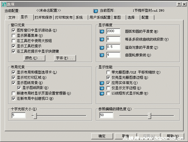

 楼主| 发表于 2010-6-20 17:23:14 | 显示全部楼层 来自: 中国辽宁沈阳
3# cloudpeng
发表于 2010-6-20 17:51:05 | 显示全部楼层 来自: 中国山东潍坊
问题都解决了啊
